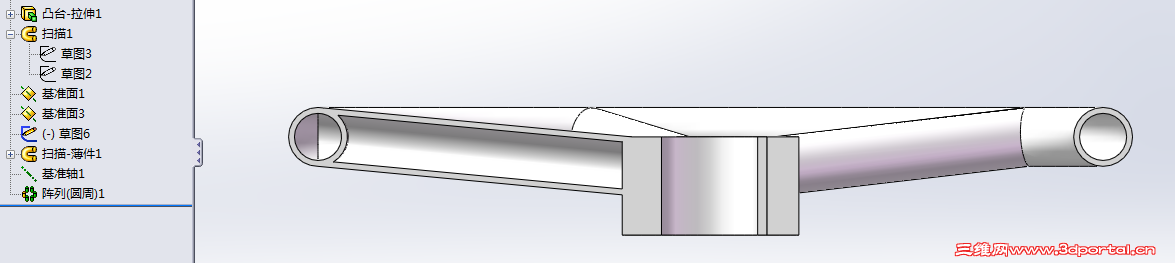

这个图怎么作?主要是里面几根筋管

发表于 2013-12-21 08:46:33 | 显示全部楼层 来自: 中国辽宁本溪
筋管用旋转或拉伸特征做一个实体,注意不要和中间套及外圈管合并,然后圆周陈列,选实体阵列即可。

发表于 2013-12-21 09:16:03 | 显示全部楼层 来自: 中国辽宁沈阳
新手,看看是不是这意思

 楼主| 发表于 2013-12-21 10:35:41 | 显示全部楼层 来自: 中国山东潍坊
qiminger 发表于 2013-12-21 08:46 static/image/common/back.gif
6 p  Q8 S9 m" ~8 `2 m筋管用旋转或拉伸特征做一个实体,注意不要和中间套及外圈管合并,然后圆周陈列,选实体阵列即可。
- z: G& K4 I6 [3 n0 L# G
嗯,但是有个问题:筋管是斜的,与中间套及外圈管交接处怎么处理?
发表于 2013-12-21 14:22:03 | 显示全部楼层 来自: 中国辽宁本溪
可心用切除或旋转切除做。8 u! t+ ^- j5 L- x. }. p
给你做一个看一下。2011版本的。) M) H- R9 n" ~/ S, s" O# D

 楼主| 发表于 2013-12-25 14:04:39 | 显示全部楼层 来自: 中国山东潍坊
qiminger 发表于 2013-12-21 14:22 static/image/common/back.gif7 W+ @/ Z/ B  Q5 t! ]4 C
可心用切除或旋转切除做。  p* z" S1 R& j" K( E( J& b1 n- B
给你做一个看一下。2011版本的。
1 N# m8 {3 t( `
学习了,方法很不错。
  I5 v# J! B$ k6 H: y但是有一点,实际情况下,筋管下料端口一般都是直切面,通过焊缝与两端连接,这种情况下具体怎么绘制?拜求!

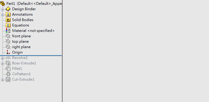

发表于 2013-12-25 15:31:30 | 显示全部楼层 来自: 中国台湾
瞎整一下~~
3 G7 b, {8 M& @  ]  Z
) a6 P( a. z) s capture-1.gif # v" P$ m' q! p! n, q4 v
