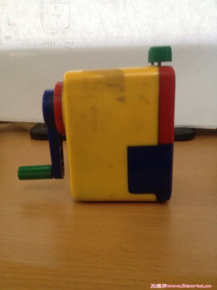

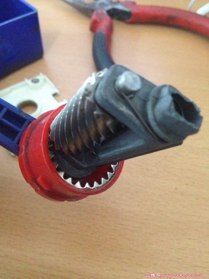

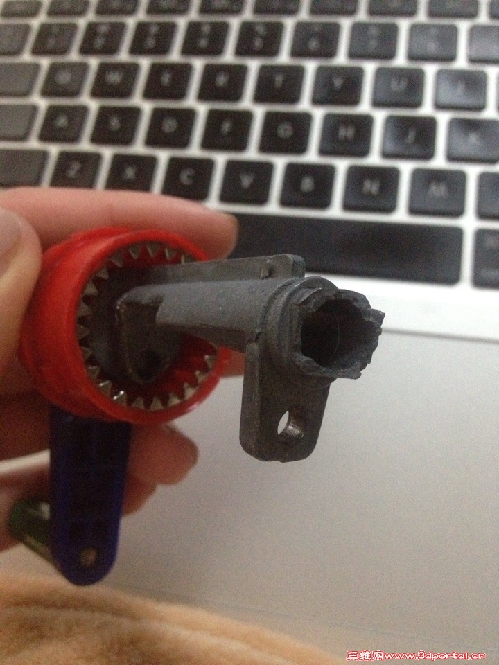

您好,我这是手摇转笔刀,这个轴承部分怎么建模呢?没有思路,请指点,多谢了。
轴承部分怎么建模呢?
轴承部分怎么建模呢?
转笔刀
转笔刀
刀+轴承
刀+轴承
发表于 2013-12-21 15:14:15 | 显示全部楼层 来自: 中国辽宁本溪
刀稍简单点,旋转出中间圆柱和轴头。做一螺旋线、齿部截面,用扫描切除做刀齿。9 n) O+ b% ^4 F+ x
轴承支架,特征要多一些,拉伸,旋转,切除,旋转切除,圆角等。+ o5 F, }2 H: v. v
你先按实物测大致做个雏形,哪个步骤不会了,再上图或传源文件让大家帮你,必定大家没有尺寸,还要不少功夫。
