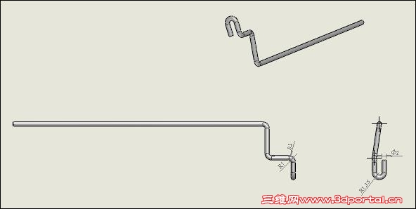

有1件不锈钢材质,Φ2的棒材,需要折弯,数量较少,需要做个手动的折弯夹具,灵活便捷性的。
发表于 2013-12-21 21:30:44 | 显示全部楼层 来自: 中国湖北黄冈
Φ2的棒材直接用尖嘴钳手工折弯即可,数量少做夹具不值得。
 楼主| 发表于 2013-12-22 10:28:47 | 显示全部楼层 来自: 中国山东青岛
这个零件还有一定的精度要求,外观不能有伤痕,数量还很少
发表于 2013-12-22 11:13:47 | 显示全部楼层 来自: 中国湖北黄冈
用模具折弯也会在外观上有影响,可以事后抛光。
发表于 2014-10-16 20:17:37 | 显示全部楼层 来自: 中国浙江宁波
找做弹簧的人直接编程做出来就行了.
发表于 2014-10-17 13:16:01 | 显示全部楼层 来自: 中国山东潍坊
简单,你们有气源吗,一个缸径50气缸,加上几个简单的折弯工装就搞定
