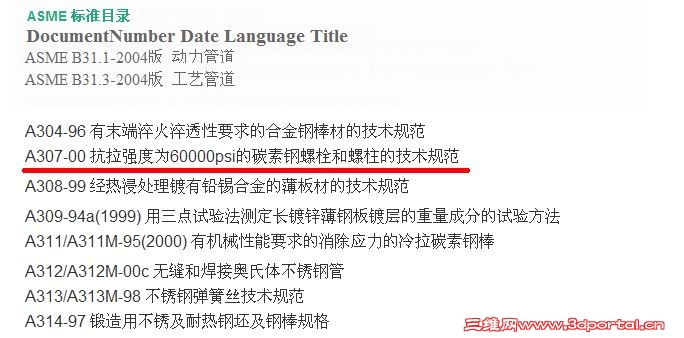

A307是美标的材质吗?对应标准是什么啊?我下载了ASME A 307-2004。。。但是看不懂,请各位给个解答,万谢。。。

A307是美国ASTM标准的一种材质,相当于我们国内的A3碳钢。; [6 P6 s- B: f4 N4 v" y

1 K8 G" n8 F. E: G6 uASME A 307-2004 是美国机械工程师协会标准,A 307是《抗拉强度为60000psi的碳素钢螺栓和螺柱的技术规范》。

楼主的标题要问的就是关于紧固件问题,而且提出的是ASME A 307-2004,这与2楼说的焊丝无关,与3楼说的ASTM标准也不符合。我觉得4楼说的是正确的,有解释,也有截图证据,问问题没解决,不知为什么要下沉?
