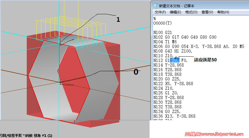

在坐标系选择改。
发表于 2013-12-22 17:25:31 | 显示全部楼层 来自: 中国天津
基础知识哦,改变一下你的刀具平面即可哦
发表于 2013-12-23 11:16:10 来自手机 | 显示全部楼层 来自: 中国四川成都
参数,平面(wcs)
发表于 2014-3-14 12:15:57 | 显示全部楼层 来自: 中国广东深圳
刀具平面titter
发表于 2014-3-18 20:21:53 | 显示全部楼层 来自: 中国广东深圳
工作表面
