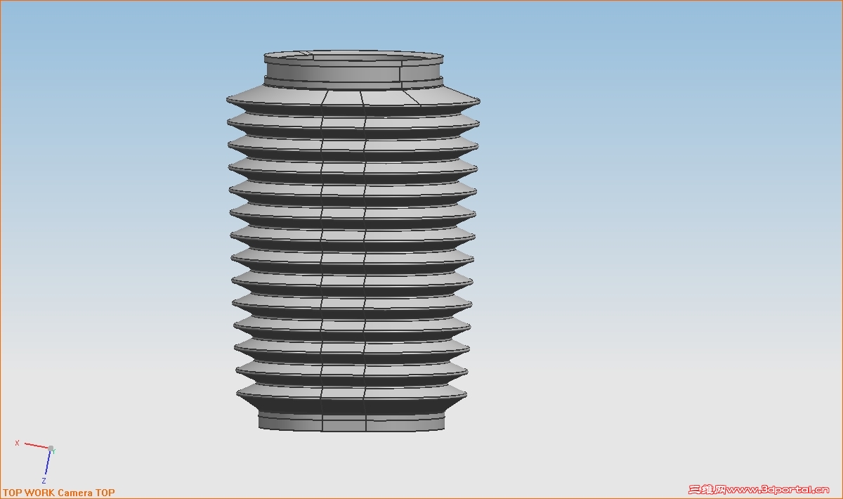

谁能在ug里把这东西变弯,请告诉我用哪个命令,思路是什么

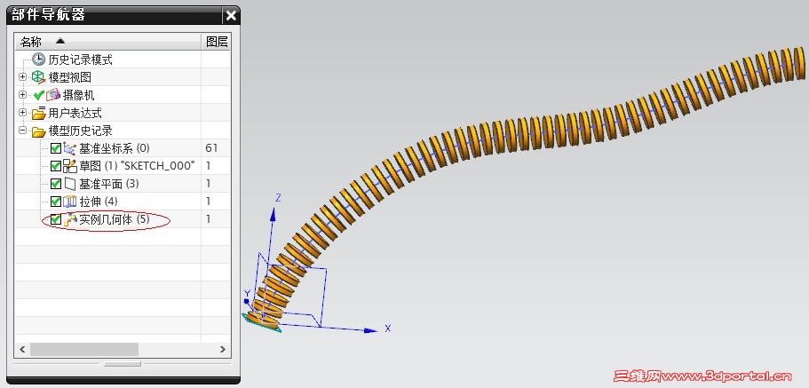

发表于 2013-12-30 15:38:15 | 显示全部楼层 来自: 中国山东青岛

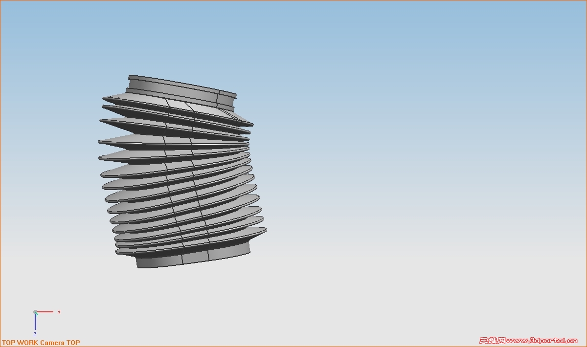

定义可变形部件
发表于 2014-8-7 15:02:20 | 显示全部楼层 来自: 中国北京
全局变形就行了。
