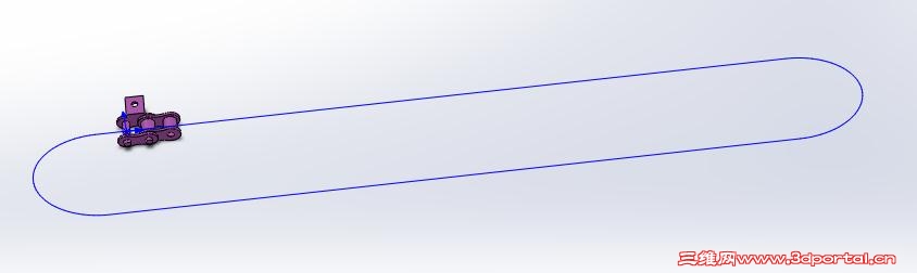

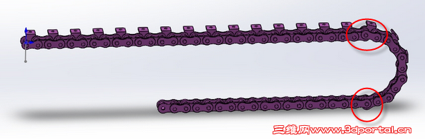

如题,一直都做不了链条,网上方法很多,但我试了下都不成功,大家帮忙看看# E0 `. ]  R# Z, `3 J9 S9 }" J; N

做曲线驱动时,要先把线变成面在阵列才能阵列出来; d7 K: a3 i' f+ ~

哇!太感谢你了,能不能上传源文件啊,还是不太懂,完不成

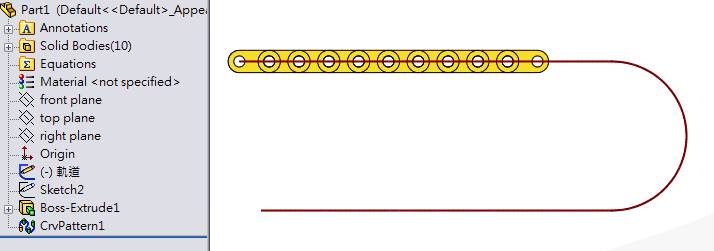

本帖最后由 gt.adan 于 2013-12-24 12:09 编辑 9 g7 X: v' ^7 v  b6 r
binghai05 发表于 2013-12-23 13:07 static/image/common/back.gif& e* m4 _8 Z& Q2 t! j5 A& x
4 u; {: M% t* q" W% A5 ]5 m朋友的做法是有問題的。以下幾點給您參考。! k4 d- N+ p- L' F% X
: U$ r. I  v  v( [9 ~1.曲線驅動陣列「不一定」都必需有曲面。
( S( \; i- B3 B- d6 b3 G9 `# o2.在直線與圓弧的相交處,鏈板孔已經失去「同軸心」的配合。

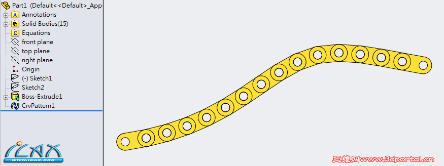

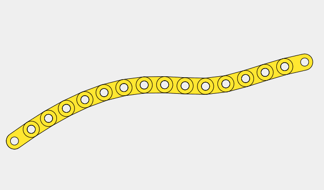

樓主不嫌棄的話可以參考看看:http://bbs.icax.org/thread-910100-1-1.html" f; c3 w, H  F# @" v9 u/ a
% c2 W9 ]( B# F% b" E* i$ B2 W( x4 u 2013-11-14-1.png 4 S' L8 L8 l9 }9 M  t) c
" V, O5 {4 K. M7 a
 楼主| 发表于 2013-12-24 18:46:06 | 显示全部楼层 来自: 中国江苏苏州
" j  d1 g" R" `' D% w. Z6 w首先,谢谢丹兄,但我做出的还是会出错的,你贴的图之前我也做成功过,那是一条曲线,而我这个是直线加圆弧的,就像你说的第二条,如果你有时间的话做上传个文件。再次感谢!

朋友此言差矣!樣條曲線的實現比起直線+圓弧來得更不容易。9 M! v" E/ ]0 n" `' D5 N
如果貼圖中的例子朋友做成功過,此處應當是如魚得水才是,因為方法是完全一樣的呀。+ R7 d4 Q  E+ Q( D

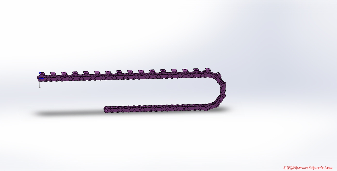

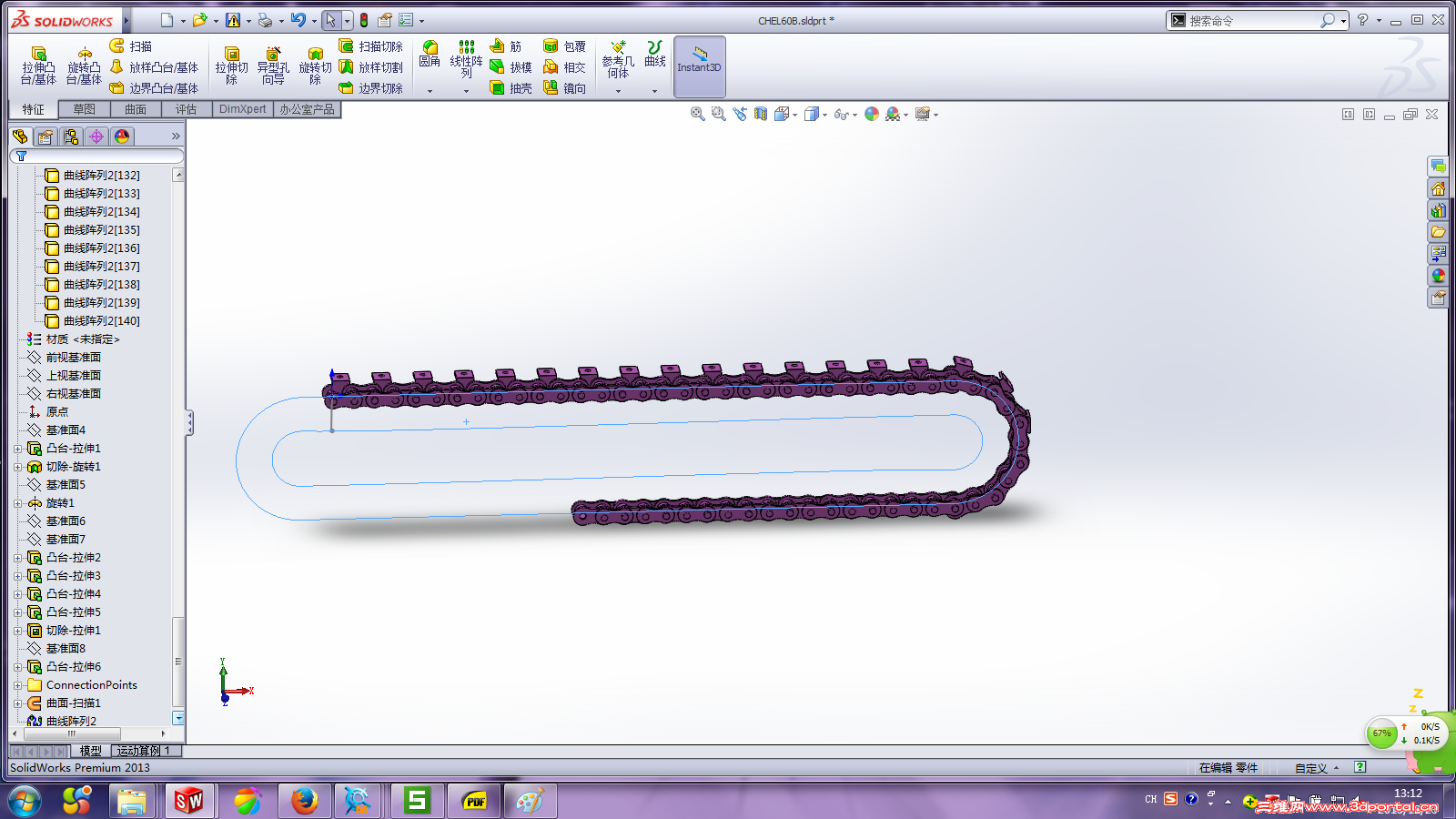

发表于 2013-12-30 14:46:16 | 显示全部楼层 来自: 中国山东德州
jixiezhe 发表于 2013-12-23 18:52 static/image/common/back.gif
2 |% Y/ x+ i, e8 k& y: w7 T! B哇!太感谢你了,能不能上传源文件啊,还是不太懂,完不成
& S( t) n- C- J& r* E) T0 s我这是13版本的,上传你也打不开(你好像不是13版的应该是12或10),看一下截图吧按截图来
