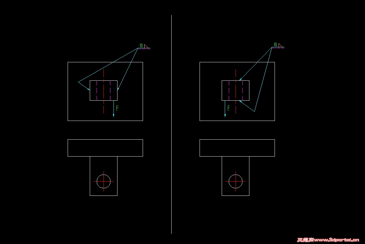

[已解决] 帮我分析一下,哪种焊缝比较有利
发表于 2013-12-22 21:19:17 | 显示全部楼层 |阅读模式 来自: 中国江苏苏州
/ J4 ~1 f7 P; l3 ~+ c, h# E9 Q
1 t6 g! ~  x  h" w5 a1 Z/ I看上图,两种焊接方式,哪种比较有利。
. j" s% ]- u, I  p; }5 d
! T' y# u" M, h8 I  e3 Z中间带孔的零件,受向下的力作用。
, z4 |2 C5 y9 K' t9 h  A5 O
- |5 t- |+ W$ m
 楼主| 发表于 2013-12-22 21:21:01 | 显示全部楼层 来自: 中国江苏苏州
左边的焊缝,受剪切力,) ~) F# X7 a  T5 r
8 \+ N6 \+ T! l& O4 h0 N! [& }
右边的焊缝,受拉力。我没说错吧

左边上部的焊缝在受剪切的同时,也受拉力。两者结合,四边都焊接可靠。

左边的,上部没有焊缝啊. P# h7 M6 z/ \1 A; E8 S. s
8 r0 h0 K/ i7 f$ U' u% Z, ?======  其实我想问的是,同种条件下,焊缝是受剪切力和拉力,那种结构更合适一些。

受拉力合适些

焊缝通常最好不要受剪切力。
发表于 2013-12-24 11:52:55 | 显示全部楼层 来自: 中国浙江衢州
在焊缝长度相等的情况下,本人认为右边的能承受的载荷比左边的大。

带孔的零件受弯曲力,右的焊缝较长,承受的弯曲力较大,所以右边的图中的焊缝强度较大。

如果焊缝长度一样呢?$ ?" [4 o1 o9 E! K
/ p$ a4 P% B* S8 P感觉8楼的回答有点靠谱

根据受力分析,右边的图中的焊缝受的是均匀弯曲应力,左边的图中焊缝受的是不均匀的应力,上部最大,受拉伸应力,下部受压应力,与右图比较,右图中的焊缝强度最大。

; ^, L; V% J* p: u0 q同样的材料,剪切强度只相当抗拉、压强度的一半。所以同样长的焊缝受拉力的强度比受剪切力 要好。也就是右边的图中焊缝要好一些。
