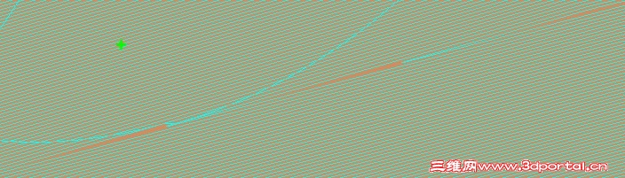

[已答复] 曲面3D加工怎么会这样
发表于 2013-12-23 08:41:40 | 显示全部楼层 |阅读模式 来自: 中国天津
( A$ [7 v% s7 V6 t0 H& `/ E1 D6 {
9 R$ B. S0 o( m* g9 D
发表于 2013-12-23 21:02:28 | 显示全部楼层 来自: 中国山东德州

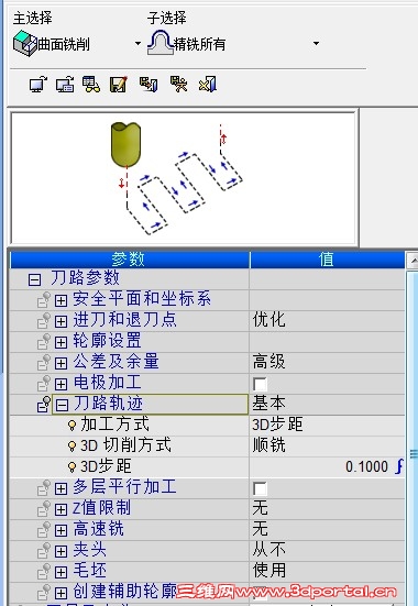

规则曲面 3d步距的刀路出来还是挺漂亮的。我想出现这个问题可能是因为本身算法的事,3d步距类似于平坦区域里的环绕,只是步距形式成了3d的。绕来绕去最后的曲面刀路不能完全覆盖了,就这能是相切着铣一刀。
发表于 2013-12-24 01:34:22 | 显示全部楼层 来自: 中国湖北襄阳
学习 学习  请高手出来解答   3D步距走出来的刀路就是不理想
 楼主| 发表于 2013-12-24 08:07:25 | 显示全部楼层 来自: 中国天津
gooogle 发表于 2013-12-23 21:02 static/image/common/back.gif
' E, x! l1 P" B9 @- B" {规则曲面 3d步距的刀路出来还是挺漂亮的。我想出现这个问题可能是因为本身算法的事,3d步距类似于平坦区域 ...
0 o- P2 x' K: s) P' ^9 t有办法完善吗
发表于 2013-12-24 15:59:07 | 显示全部楼层 来自: 中国山东德州
xiaoyongbao 发表于 2013-12-24 08:07 static/image/common/back.gif( m! L3 i  C2 J
有办法完善吗
. T2 T3 L- j% \" Q. U  M学习航空铣吧,完美解决。
发表于 2014-1-17 16:43:17 | 显示全部楼层 来自: 中国浙江绍兴
3D步距是有点不太理想  针对零件可以上传研究研究
