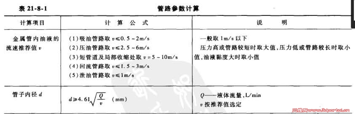

在设计油缸过程中,油缸油口大小如何得到?& m+ P+ k2 C/ ]3 T: U( F9 B+ R

油缸进出油口直径大小是根据活塞移动速度,算出需要流量、再根据管子的容许流速求出管子的内径,最后保证进、出口接头内径不小于管子内经即可。

; w4 y6 E- K/ z- |" U+ M6 z: m9 S是不是按图中公式计算?8 J! f9 b% x; p8 c# ~6 Z1 W
发表于 2013-12-23 16:02:51 | 显示全部楼层 来自: 中国湖北黄冈
是的。再保证接头内径不小于管子内径,选取对应内孔标准管接头的螺纹尺寸确定油缸的攻螺纹尺寸。
