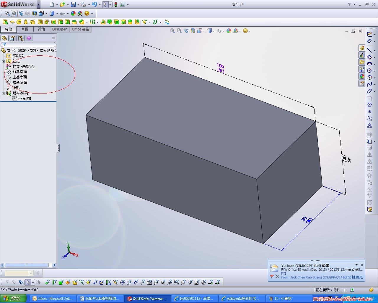

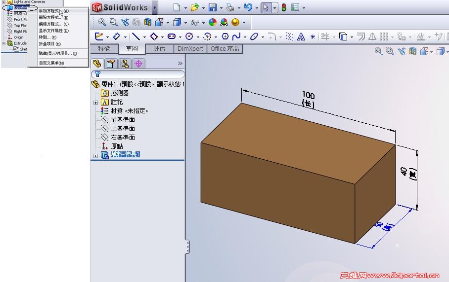

楼主,我下载后文档里介绍步骤练习,我的solidworks2010怎么没有添加方程式啊。. N1 T  Z( H  w7 P& {. i6 M! f
未命名.JPG 方程式
 楼主| 发表于 2013-12-25 09:41:49 | 显示全部楼层 来自: 中国辽宁大连
lyz060301113 发表于 2013-12-25 08:31 static/image/common/back.gif
: f5 _7 \% h4 q4 h- y1 P楼主,我下载后文档里介绍步骤练习,我的solidworks2010怎么没有添加方程式啊。* \7 A! _7 j/ J- d2 d  g; Y1 @) a
方程式
6 z2 C1 h9 y) a' a0 Y  l没有听明白你什么意思,方程式得你自己手动添加,可以在特征树方程式中右键,进行添加,也可以双击尺寸添加。
发表于 2013-12-25 10:08:51 | 显示全部楼层 来自: 中国广东东莞
zhoucongda 发表于 2013-12-25 09:41 static/image/common/back.gif, `4 ^& ?3 b! G9 v- ?% \
没有听明白你什么意思,方程式得你自己手动添加,可以在特征树方程式中右键,进行添加,也可以双击尺寸添 ...
! b0 o7 X! R" B( @ 11.JPG ; N6 B- c; N) U" N- O1 n
22.JPG % L: \3 n* o  \* o! b4 r- I0 N
上面图标示部分是我的,没有下图那样看到方程式图标,所以点右键没有出现添加方程式的选项。是哪一步没做啊?$ L" i4 b+ j+ M. B* l/ V) t

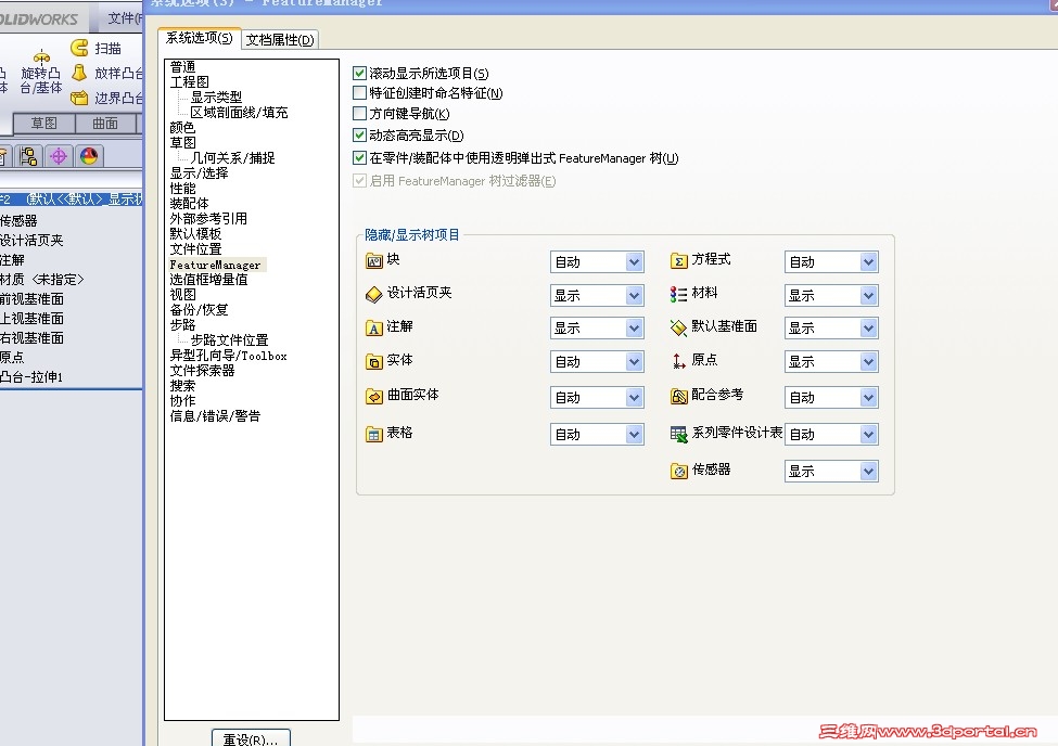

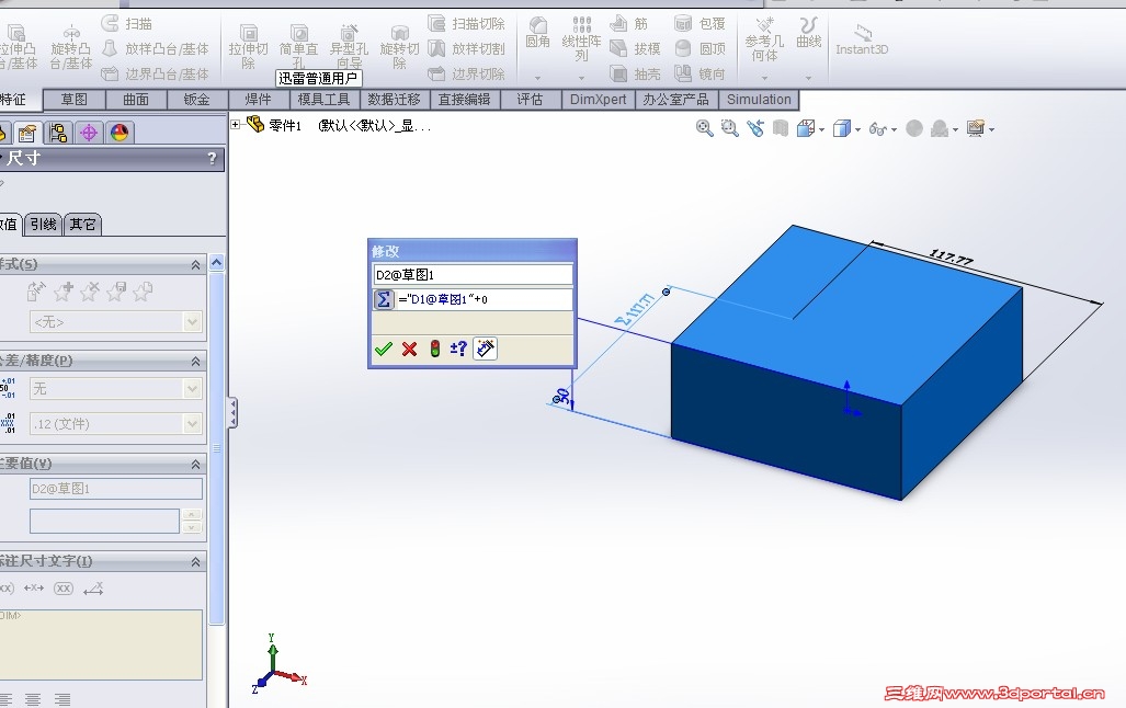

双击要添加方程式的尺寸,出现尺寸对话框,让后输入方程式就可以了! 10.jpg 2 |  P, P5 e! g0 O" B, o" E3 O/ H
