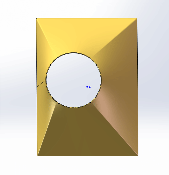

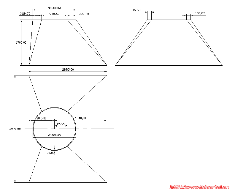

如下尺寸,求大侠帮忙展开,小弟万分感谢。2 |# i' b# |7 e

发表于 2013-12-23 17:19:41 | 显示全部楼层 来自: 中国广东深圳
看看是不是你要的,另外问下你标的20.00是干啥用的?

发表于 2013-12-23 20:48:24 | 显示全部楼层 来自: 中国广东东莞
20.00 不是壁厚么?
发表于 2013-12-24 08:09:31 | 显示全部楼层 来自: 中国广东深圳

噢,那个20.00不会搞!你来弄!
发表于 2013-12-24 12:57:04 | 显示全部楼层 来自: 中国江苏无锡
展开图是CAD的软肋,不如改用其它三维软件来做简捷。- k: n/ c$ r0 u8 Z0 J, K

发表于 2013-12-30 19:44:25 | 显示全部楼层 来自: 中国安徽滁州
用AUTOPOL软件,里面有你需要的模型,设置参数展开即可
