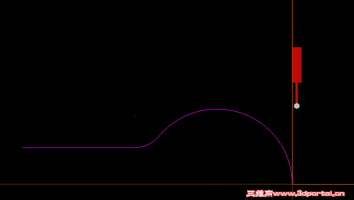

需要加工右端的圆球    该用哪个方式加工啊http://www.3dportal.cn/discuz/forum.php?mod=image&aid=2199784&size=300x300&key=712225ea790682e5&nocache=yes&type=fixnone

用切槽刀加工.粗車精車

发表于 2013-12-23 17:52:47 | 显示全部楼层 来自: 中国台湾新北市
附上參考~自己發揮~" n0 V) }& n) E  W
要真圓要過寶石滾光~

发表于 2013-12-25 11:25:52 | 显示全部楼层 来自: 中国江苏南京
小的R切槽刀就可以的吧
发表于 2013-12-25 14:18:45 | 显示全部楼层 来自: 中国上海
用外圆粗精车刀具路径,刀具用V型刀,参数设置XZ底切即可。

 楼主| 发表于 2014-3-3 07:21:14 | 显示全部楼层 来自: 中国山东威海
用球形刀中间有痕     我现在用35的菱形刀   该怎么加工
发表于 2014-3-3 07:30:04 | 显示全部楼层 来自: 中国浙江宁波
/ h7 i5 I9 W* v5 X: L6 Y+ S- t6 I/ Y! J4 a4 \
用G42,刀尖位3。VCGT160404 精车。。开粗看情况了。工厂编程很多情况下不是看产品需要什么刀来编程。。尔是看有什么刀具,然后你要用这此已知刀具去编出程式。老板不会因为你一个编程的。就去购一把刀具,那样你存在就没有意义了。

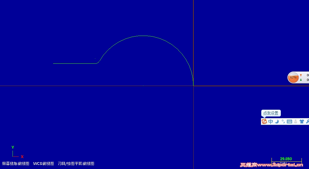

发表于 2014-3-3 21:34:45 | 显示全部楼层 来自: 中国重庆
是不是这样!
R5球加工.zip
15.85 KB, 下载次数: 1
发表于 2014-3-3 21:41:04 | 显示全部楼层 来自: 中国重庆
35度刀搞定!
