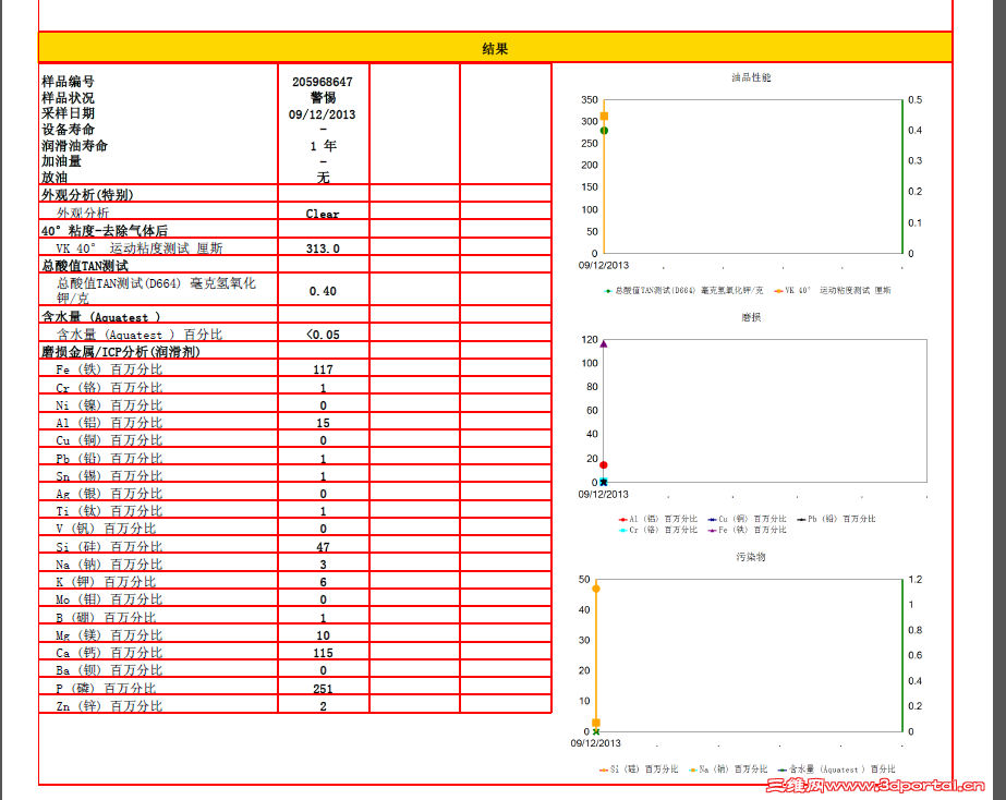

是我之前发的那个油泵频繁损坏的帖子,问题至今未解决,泵还是坏,哈威的高压油泵,k60n-047,从检测报告上看油液里面铁的含量高,硅的含量高,请教这些东西和泵的损坏有关系吗?% b7 ~5 l5 w0 A2 H) c% l

发表于 2013-12-24 17:18:55 | 显示全部楼层 来自: 中国四川成都
应分析是泵损坏造成的油液里铁含量高,还是反之。

 楼主| 发表于 2013-12-25 11:12:40 | 显示全部楼层 来自: 中国陕西西安

这个是润滑系统,油品报告准确,我的泵现在老坏,不知道是不是这个油有问题还是别的原因?
发表于 2013-12-25 20:55:24 | 显示全部楼层 来自: 中国湖北武汉
硅含量高说明环境中有砂粒,灰尘中也水溶性硅。
发表于 2013-12-25 21:44:53 | 显示全部楼层 来自: 中国辽宁沈阳
硅表示油品里灰尘较多,这个可以不用太担心,精滤就可解决。; o  ^7 w  [+ J* J/ ~
而对你的设备问题,铁的来源是最重要的,查一下是不是哪里系统里哪个原件磨损了?
* L, [" F" Z$ V: e- n我遇到过一个例子,就是液压油莫名变黑,铁含量高,结果是管路里有外部铁锈,差点弄坏了油缸
发表于 2013-12-26 08:11:26 | 显示全部楼层 来自: 中国浙江杭州
排除油缸的原因,很可能油泵启动时未按规程壳体灌油、或液压泵安装存在问题

 楼主| 发表于 2013-12-26 15:17:28 | 显示全部楼层 来自: 中国陕西西安
oceandee 发表于 2013-12-25 21:44 static/image/common/back.gif3 y5 j% ?  q* `7 A7 u% g
* Q! X; s: `4 x5 {2 Z& `% r, n而对你的设备问题,铁的来源是最重要的,查一 ...
; T) Z& `# k3 a7 _3 v" y( n亲,我的也是油发黑,壳牌S2系列320重负荷齿轮油,我的哈威泵基本上两个月坏一台,都是活塞环碎了或者直接断裂,至今未找到原因。
 楼主| 发表于 2013-12-26 15:22:14 | 显示全部楼层 来自: 中国陕西西安
zls888 发表于 2013-12-26 08:11 static/image/common/back.gif
$ S4 a+ e5 R" N2 [2 B' w排除油缸的原因,很可能油泵启动时未按规程壳体灌油、或液压泵安装存在问题
. n0 U0 N: X' X6 d9 P' c. T你好,我的是水泥厂里给减速机润滑的一套高低压润滑设备,低压螺杆泵经过两道滤芯给高压哈威泵供油,高压泵出去顶着减速机里面的推力瓦,没有油缸的,每次还泵的时候都加油了,不过泵的进出油口全是硬管连接,我也担心安装问题,可是不知道怎么确定啊

发表于 2013-12-26 19:56:40 | 显示全部楼层 来自: 中国浙江杭州
fclong 发表于 2013-12-26 15:22 static/image/common/back.gif
$ E- }( ^& L' @) v- _你好,我的是水泥厂里给减速机润滑的一套高低压润滑设备,低压螺杆泵经过两道滤芯给高压哈威泵供油,高压 ...
; a+ V+ e1 w& s! q建议在螺杆泵与哈威泵之间加过滤器
发表于 2013-12-26 21:03:44 | 显示全部楼层 来自: 中国辽宁沈阳
本帖最后由 oceandee 于 2013-12-26 21:06 编辑 ) f, x# X' G9 |% E* B2 f6 [
fclong 发表于 2013-12-26 15:17 http://www.3dportal.cn/discuz/static/image/common/back.gif
/ V/ h, d( X* n7 S, _! l亲,我的也是油发黑,壳牌S2系列320重负荷齿轮油,我的哈威泵基本上两个月坏一台,都是活塞环碎了或者直接 ...
3 n5 R" ?' B2 F& J& F9 j$ Z& W
* Q/ {7 X  Z. }. t0 a6 U
是shell的omala S2G320吧?这个是矿物油
  O1 H0 d5 U# `3 T; d( k' [+ b- z我认为油品分析只是状态监测的一个手段,你的问题应该不是油的问题,但从分析结果可以看出泵有磨损。+ L0 X+ w* b# e+ W( \  c
建议多进行过滤,再看看泵的损坏频率是否延长,再做判断
1 ]# j/ v. }+ Y6 P) b  @' D+ x# \. A1 ^7 m  X: ~
另外查一下减速机样本看看推荐的是什么油?如果推荐的是合成油,那就是油选错了。
