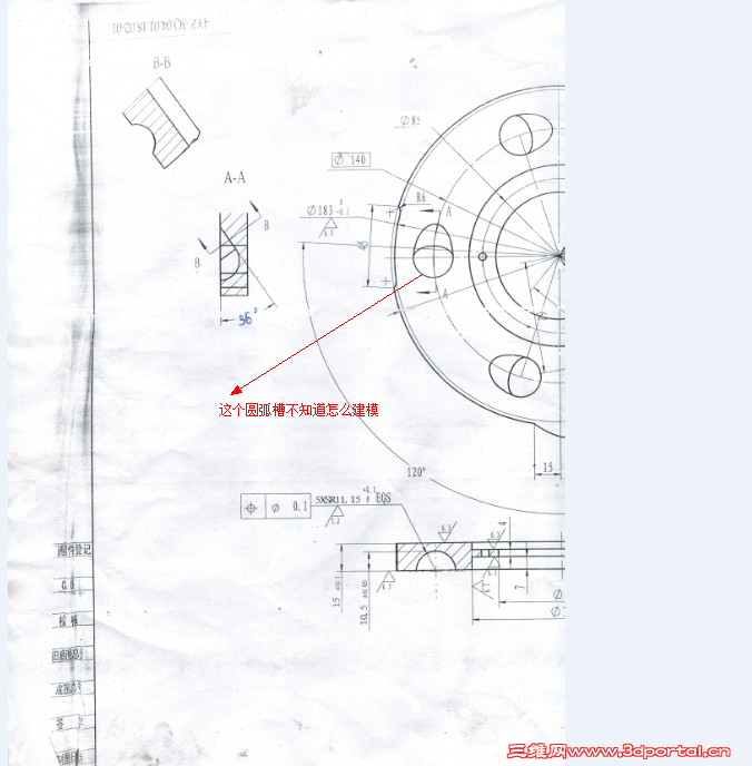

各位高手,我是新手,这个圆弧槽怎么建模,还请不要见笑,我是菜鸟吗 CCI20131224_0001.jpg CCI20131224_0001.jpg + {  K" {/ F9 u2 S0 O9 X9 A( A8 Q2 s

发表于 2013-12-24 14:15:03 | 显示全部楼层 来自: 中国河北石家庄
图纸不太全,看不清
发表于 2013-12-24 14:31:46 | 显示全部楼层 来自: 中国山东聊城
你说的是半球吗?在前视面画大圆拉伸,然后再在上视面画半圆旋转切除即可。
发表于 2013-12-24 14:47:37 | 显示全部楼层 来自: 中国四川乐山
用旋转切除……

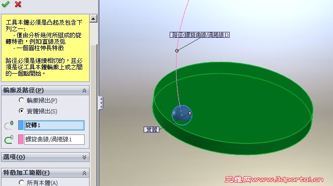

发表于 2013-12-24 15:33:59 | 显示全部楼层 来自: 中国台湾

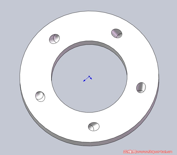

使用實體掃出除料.改55度後只有斜一點點.

发表于 2013-12-24 16:26:21 | 显示全部楼层 来自: 中国广东东莞
5楼方法可行,旋转切除即可
发表于 2013-12-24 16:42:28 | 显示全部楼层 来自: 中国北京
直径140拉伸一个面,投影生成剖面A-A截面线,再构建视图中的线,边界成面,去除材料。
发表于 2013-12-24 18:28:35 | 显示全部楼层 来自: 中国北京
五楼的可能不正确吧!感觉六楼的正确,不过不知道怎么实现的
发表于 2013-12-24 20:31:50 | 显示全部楼层 来自: 中国广东深圳
做个基准平面,直接用旋转切除就可以了。. P3 w& P- i, v9 v4 d7 a
楼主你不是2009年注册的吗?都四年啦,还新人?
发表于 2013-12-24 21:16:31 | 显示全部楼层 来自: 中国台湾
因A-A剖面是剖曲線,不能用旋轉切除.小導程會比較容易區別.
8 K% Q. |) F: ?- y& K導程=tan (導程角 )*140*pi$ A3 v/ L" V& G9 {5 ~7 f% _9 J
可以改成55度.計算代入.
1 M( x. c$ @6 p6 \2 y$ E 零444件.rar (393.38 KB, 下载次数: 6)
