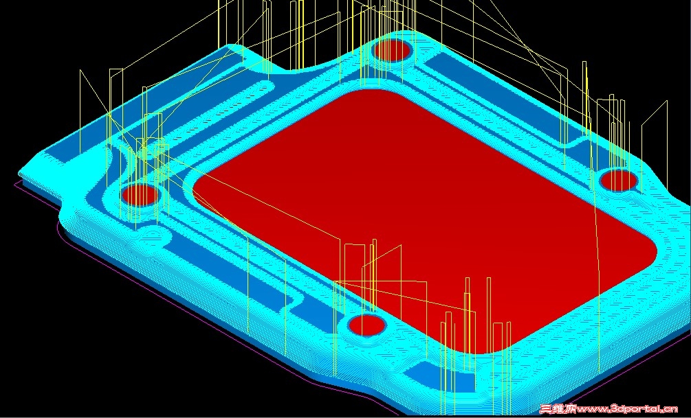

  论坛的各位师傅,麻烦你们帮忙看看这刀路,(本想上传整个的刀路图,由于附件上传最大不能超过4MB,所以只能上传其中一个刀路)附件上传的是光底面刀路,用的是曲面浅平面加工,但是提刀有点多,希望各位给点改进的意见,谢谢大家

抬刀太多了~
% q7 P' y7 X$ }% n容許的間隙要設定一下
发表于 2013-12-24 17:05:43 | 显示全部楼层 来自: 中国辽宁铁岭
这怎么看也不像是光底面的刀路呀!

: Z5 {2 d# P2 U你好,这是平行刀路,由于文件太大无法上传,光底面的刀路在附件上,麻烦给我看看然后提点修改建议。谢谢

发表于 2013-12-25 15:27:06 | 显示全部楼层 来自: 中国台湾
大概看了一下~
2 ]5 n6 M; b" c! ]7 o懂的分區塊加工~
! J9 `6 G( p3 z% ^1 F. j) F. q( _分刀具大小加工1 L9 R) h& [5 L0 ^8 f9 Z9 r0 T
這還是新人@@~

老兄,这还不算新人啊?总感觉自己很差,希望老哥给点改进的意见行吗?

老前輩~
1 A$ s5 @/ n. p0 z1 l2 i# [小弟給你的建議是~3 B* f: i# N* V6 B* M, A: Y* K9 P: J3 R
請更新MC到X板的喔~

  R! ^1 |  k2 G* ?- R; b& G; x, g好的,请问光底面的刀路用浅平面加工,加工时会不会直踩落工件造成伤刀?是否有更好的光底面方法?求赐教。
