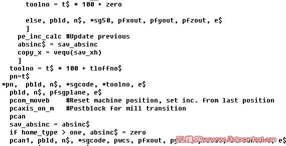

车床程序开头XZ联动
8 ?; R: Z) }7 P; `6 ^G0 T0101
1 {9 F, q/ C/ j) m% Y# s8 aG97S100M3
+ U* u3 l& v, @' N  |, X& K# }) U& LG0X141.3 Z3.      2轴联动进刀# S+ x7 E; g; x- f7 C& D* M
* H# T0 _# z1 `$ r0 @* y4 u) v如何改后处理让X,Z单独移动9 V; N+ U  @* ?. B0 f1 l3 G  i1 B- ~" Q
G0 T0101
5 r$ B/ ^, g+ VG97S100M3! v3 O/ S% i. O6 Q, e
G0X141.3
/ M  _2 [8 \, ^Z3.                X,Z单独移动' w9 M( F  u4 a3 e% i. y+ g
