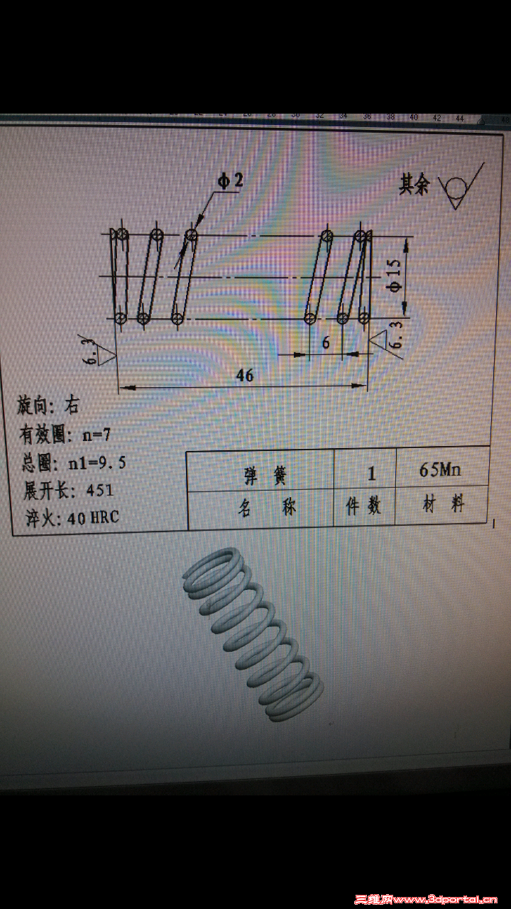

如题,这种弹簧的画法,关键是两头变螺距
 楼主| 发表于 2013-12-25 09:32:55 | 显示全部楼层 来自: 中国广东惠州
它给的长度怎么用到

发表于 2013-12-26 11:19:36 | 显示全部楼层 来自: 中国陕西西安
直接用弹簧模块
发表于 2013-12-26 13:04:04 | 显示全部楼层 来自: 中国江西九江
nx2.0 弹簧建模视频教程
7 }. C# ~( K) V2 X0 ~8 Phttp://www.3dportal.cn/discuz/fo ... read&tid=866640
发表于 2013-12-27 11:01:53 | 显示全部楼层 来自: 中国河北邢台
发表于 2013-12-27 13:36:02 | 显示全部楼层 来自: 中国浙江杭州
我顺便做了一个,看看是不是符合。。。
