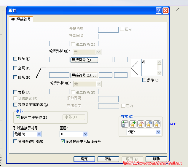

如图,在SOLIDWORKS工程图中,想在焊接符号尾部添加:“2”,表示有两处要焊接,但是怎么也没找到焊接符号的尾部项,求解答,谢谢!

 楼主| 发表于 2013-12-25 13:45:58 | 显示全部楼层 来自: 中国湖南娄底
在焊接属性里面怎么都没找到
发表于 2013-12-25 13:54:15 | 显示全部楼层 来自: 中国山东潍坊
本帖最后由 476287806 于 2013-12-25 13:56 编辑 6 U$ M; N* k- _- \$ Y
happenyou 发表于 2013-12-25 13:45 http://www.3dportal.cn/discuz/static/image/common/back.gif/ r4 T7 ]. P# K$ c7 c3 ?
在焊接属性里面怎么都没找到
, }1 b; s8 P5 c& y" X
( j9 W5 O& M6 o; v- l
看看这样对不??????????  |+ v1 Q) Z9 q& @; p
阿帕奇 + 3
 楼主| 发表于 2013-12-25 14:03:55 | 显示全部楼层 来自: 中国湖南娄底
多谢,知道了,自己犯的低级错误
