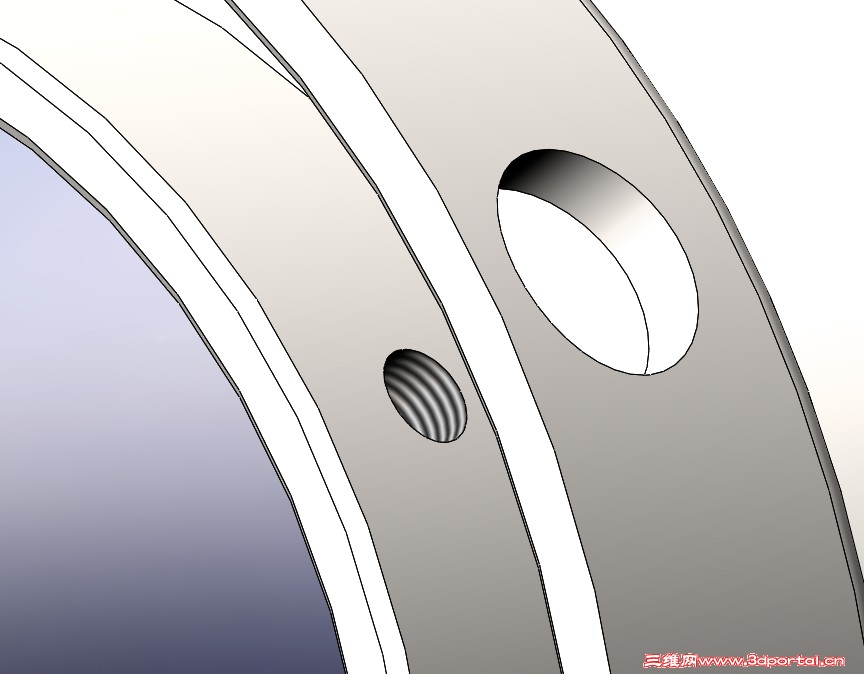

发表于 2013-12-25 14:26:09 | 显示全部楼层 |阅读模式 来自: 中国广东珠海
请问在圆周上怎样阵列有装钸螺纹线的孔- W3 V$ E2 s* f! `! Q

 楼主| 发表于 2013-12-26 09:09:19 | 显示全部楼层 来自: 中国广东珠海
我的意思是,装饰螺纹线不能阵列

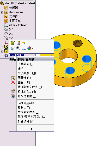

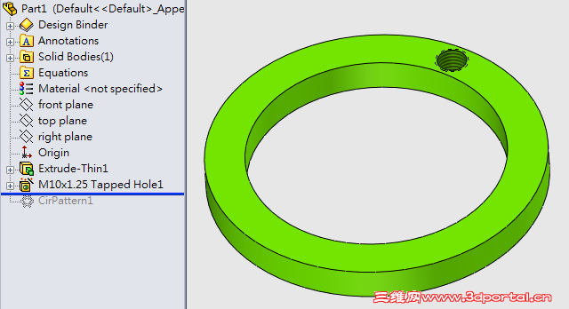

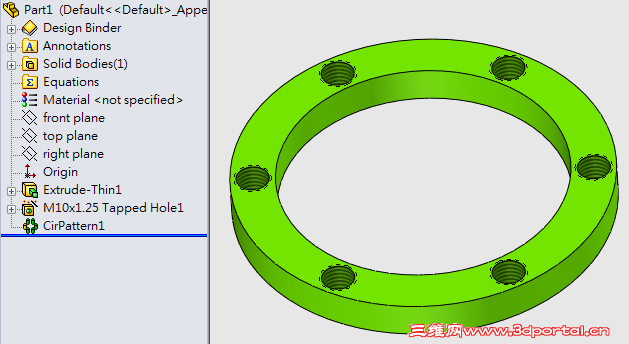

发表于 2013-12-26 09:14:16 | 显示全部楼层 来自: 中国台湾
ydhuie 发表于 2013-12-26 09:09 static/image/common/back.gif
. D; l3 n3 N5 j6 H; Y7 Z# o) u我的意思是,装饰螺纹线不能阵列
7 _$ D  V* J) ~4 t3 i
3 m4 V' v% x* Z7 M+ \7 ^ 2.png + ~6 j2 Y1 u; I' i) q$ Y

发表于 2013-12-26 18:20:18 | 显示全部楼层 来自: 中国香港
发表于 2013-12-26 19:21:02 | 显示全部楼层 来自: 中国台湾
還是悶大厲害,一看就明白樓主的問題所在…
: u6 n1 {" ~: w, @解決方法就是:「延伸屬性」。
