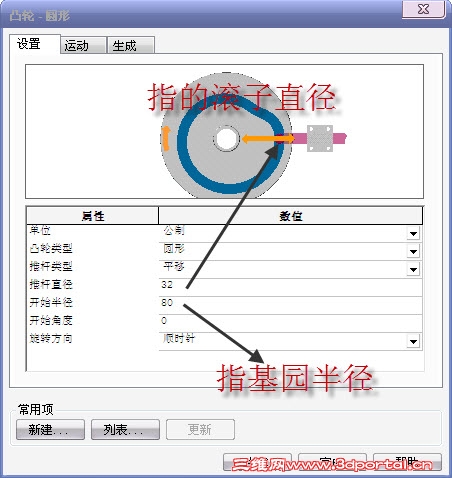

[求助] 关于凸轮设计遇到的问题

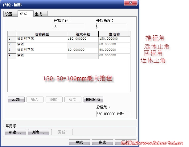

发表于 2013-12-25 21:36:55 | 显示全部楼层 来自: 中国陕西西安

这样生成的凸轮用于加工,精度也是可以的,如果你要配合,只需将这些点拟合一下即可。当然,你如果要直接生成曲线,那要借助于外部程序。
