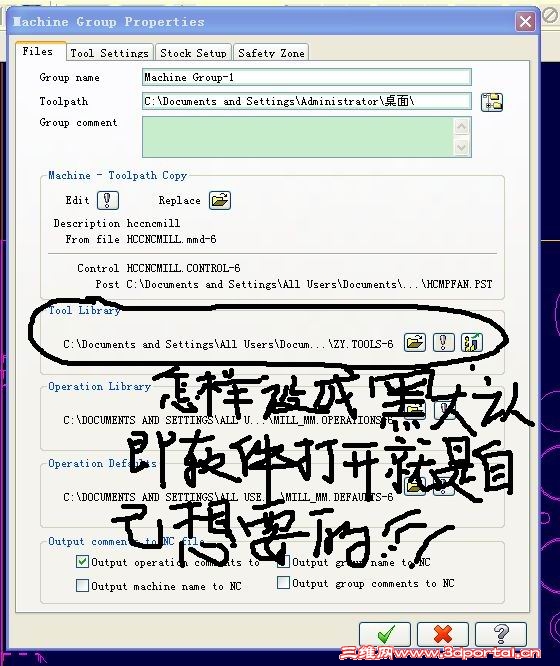

9版升级到新x 版有好多问题搞不明白?8 p% M% b) [3 Z
1  后处理        升级后的后处理怎么有些圆弧是好多小线段啊? 看到有的贴子说圆弧设置搞不好会过切,怎么设置才能不过切啊: r# a4 `) d. H) Y" `  p$ |
2  刀库怎么升级,怎么把升级好的刀库默认啊?; \8 A# y- x7 Z; w
3   后处理怎么默认我自己要用的啊?
/ _% M8 E+ P3 u# n) I& o/ w& `0 n! p0 z4  控制器定义, 机床定义,和刀路操作管理器的文件有神马关系吗?- |8 Q5 e& ?+ o* E$ B' R

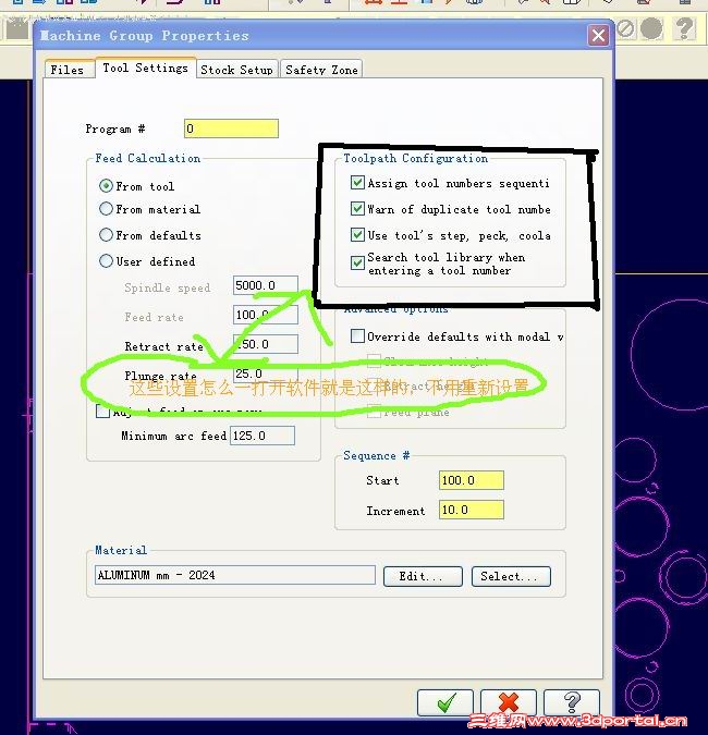

 楼主| 发表于 2014-3-28 21:45:27 | 显示全部楼层 来自: 中国广东东莞
这个怎么搞啊
 楼主| 发表于 2014-4-6 23:09:59 | 显示全部楼层 来自: 中国广东东莞
怎么搞啊,每次都要搞,不爽啊

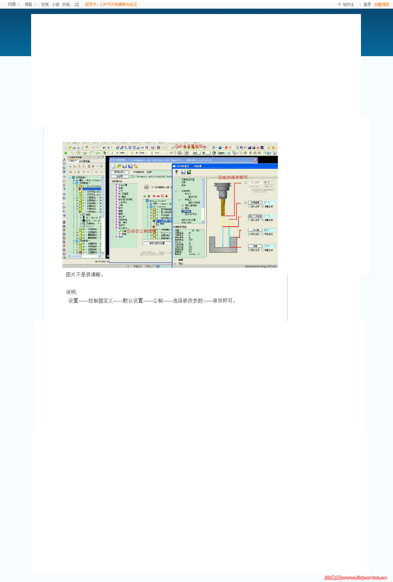

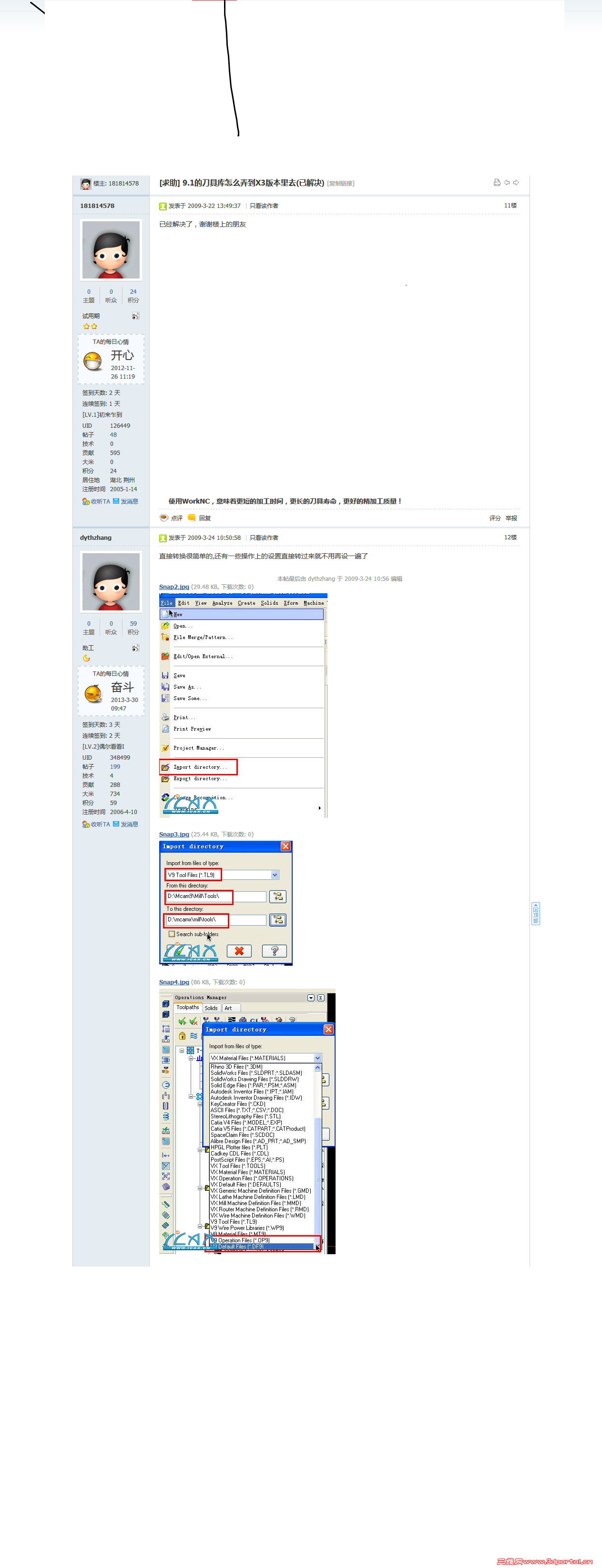

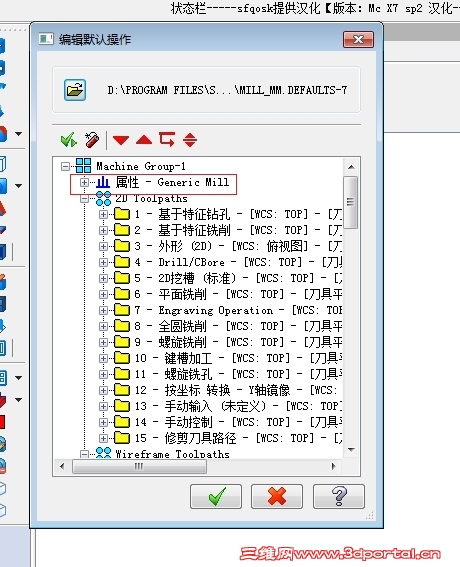

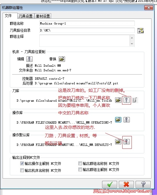

发表于 2014-4-6 23:32:37 | 显示全部楼层 来自: 中国广东东莞
本帖最后由 呵呵仙 于 2014-4-6 23:53 编辑 6 `9 q( I0 B  g
zy19850504 发表于 2014-4-6 23:09 static/image/common/back.gif. C) {  A1 m! N, Q/ e3 ~/ g& l
怎么搞啊,每次都要搞,不爽啊
' ]0 U( ^8 X9 _6 S: D% ~ 1.jpg ' \$ I+ O8 V* I; l
* G/ W5 G" z& A7 E6 E+ E5 h* n 2.jpg 9 d/ j7 t# P2 z+ Y* O
  `6 c9 E6 z) \* O. ?# `2 n 3.jpg 7 n7 |+ ~2 j/ X' [& ^4 w

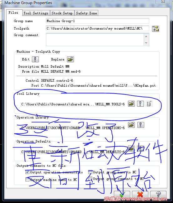

 楼主| 发表于 2014-8-3 14:32:49 | 显示全部楼层 来自: 中国广东东莞
) f+ a, M6 j, ]" F3 e6 }3 {
5 d- l- O7 w4 Q5 f% k' ^1 C刀库能不能用我从9版升级的,不然的到一个地方就要改,很不爽!!!9版的改的话就比较方便,直接在参数里设置就可以,x版可以吗?
2 U2 x% c( n+ S9 U
5 w. A/ z' ^2 I0 ?" j$ c4 Q' x* H
* L6 `* E2 H2 @$ L0 W* o2 s0 E可以改成我直接设置的名字吗?如下图  f- k) F$ @; S  H2 m8 [; {0 u
http://www.3dportal.cn/discuz/data/attachment/forum/201403/28/214436ddg55fmcgzrzgzm4.jpg
