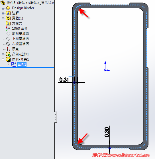

发表于 2013-12-26 08:40:16 | 显示全部楼层 来自: 中国台湾
估計又是行動電話的保護套吧…
/ Z3 g+ p* _- C) e) w! j由於左側的溝槽深度(3.1mm)與他處不同(3.0mm),所以分開兩次偏移邊線。1 t, y0 z+ d2 p# f( ~  X# _8 {/ `8 K
注意箭頭所指處的過渡。一個拉伸除料即可完成,用不到這麼多步驟和3D草圖的。
: j) w" r" j2 u: l) X8 J, Xps:下次附件請註明版次。 * L: r* a2 g7 ]% Z2 Y# L

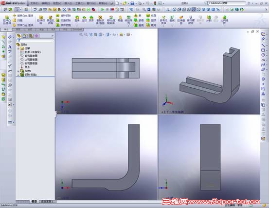

发表于 2013-12-26 08:43:55 | 显示全部楼层 来自: 中国上海
扫描了两个,自己看吧
应助.zip
50.75 KB, 下载次数: 4
应助1.zip
53.21 KB, 下载次数: 3
