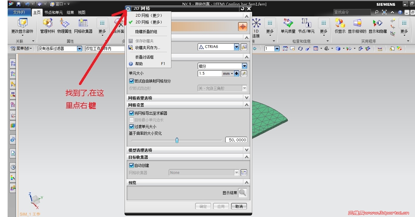

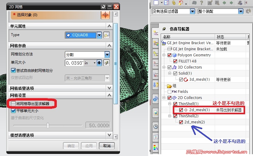

2 u  U+ P" Q/ _2 P' a问题如题
5 e8 s* |1 l: q* V0 SNX9.0 CAE 网格划分模块里2D网格划分{将网格导出至求解器}选项不见了
& i; j3 I) M4 ^& @! cN7 N8 里选项菜单见图片+ d% J% `, G+ Z' ?2 G. r5 `7 U( G3 \  U
N9里默认是勾选上的,导致无法计算.不知道有没有什么好方法?1 P/ S2 K: h: D( s& m$ B* f6 W
 楼主| 发表于 2013-12-25 23:50:28 | 显示全部楼层 来自: 日本
找回来到了,在左上角点鼠标右键
