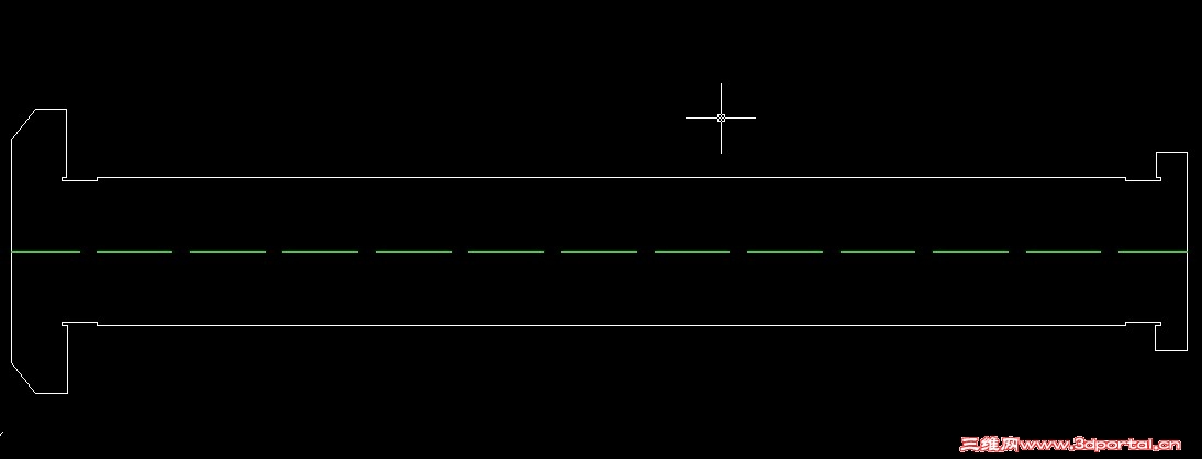

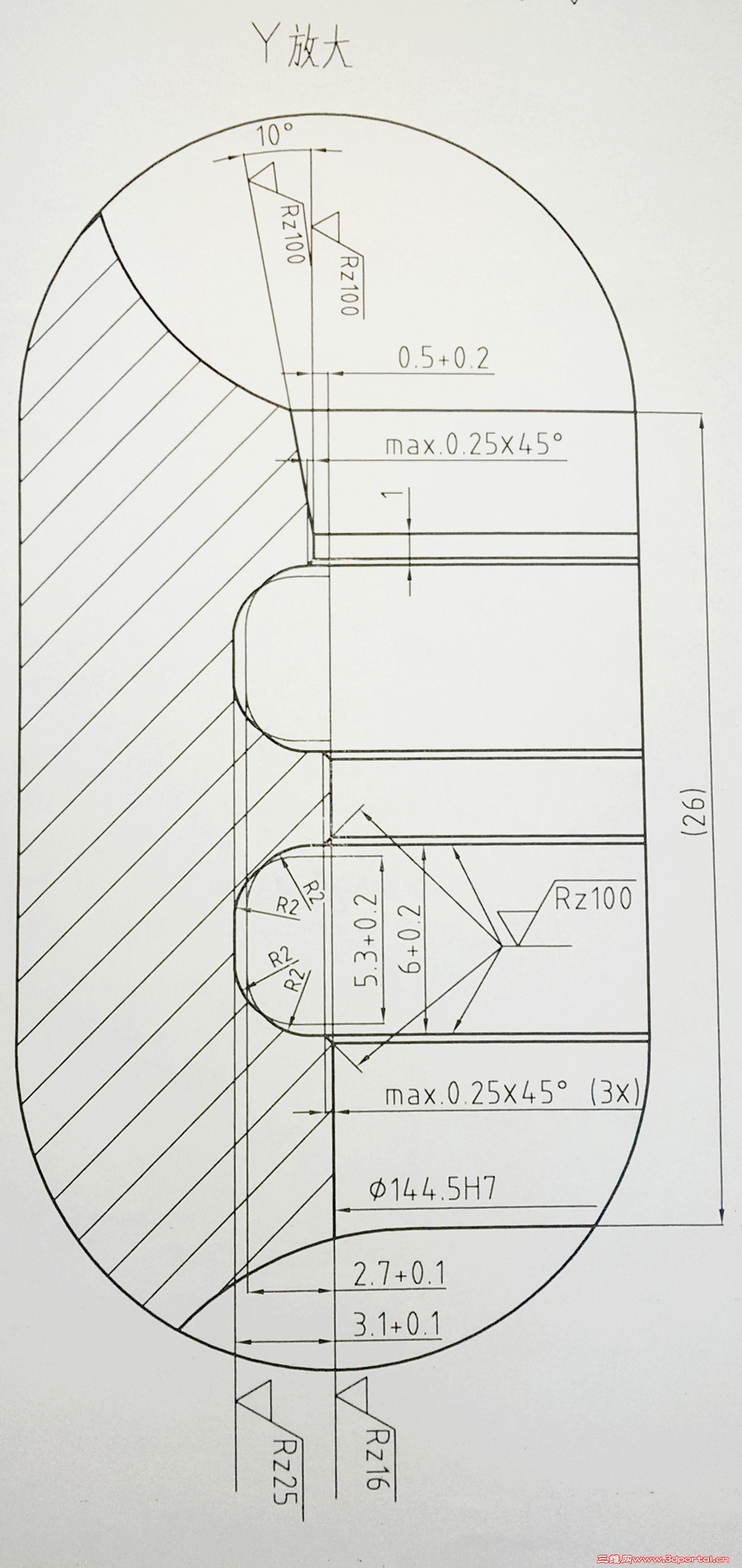

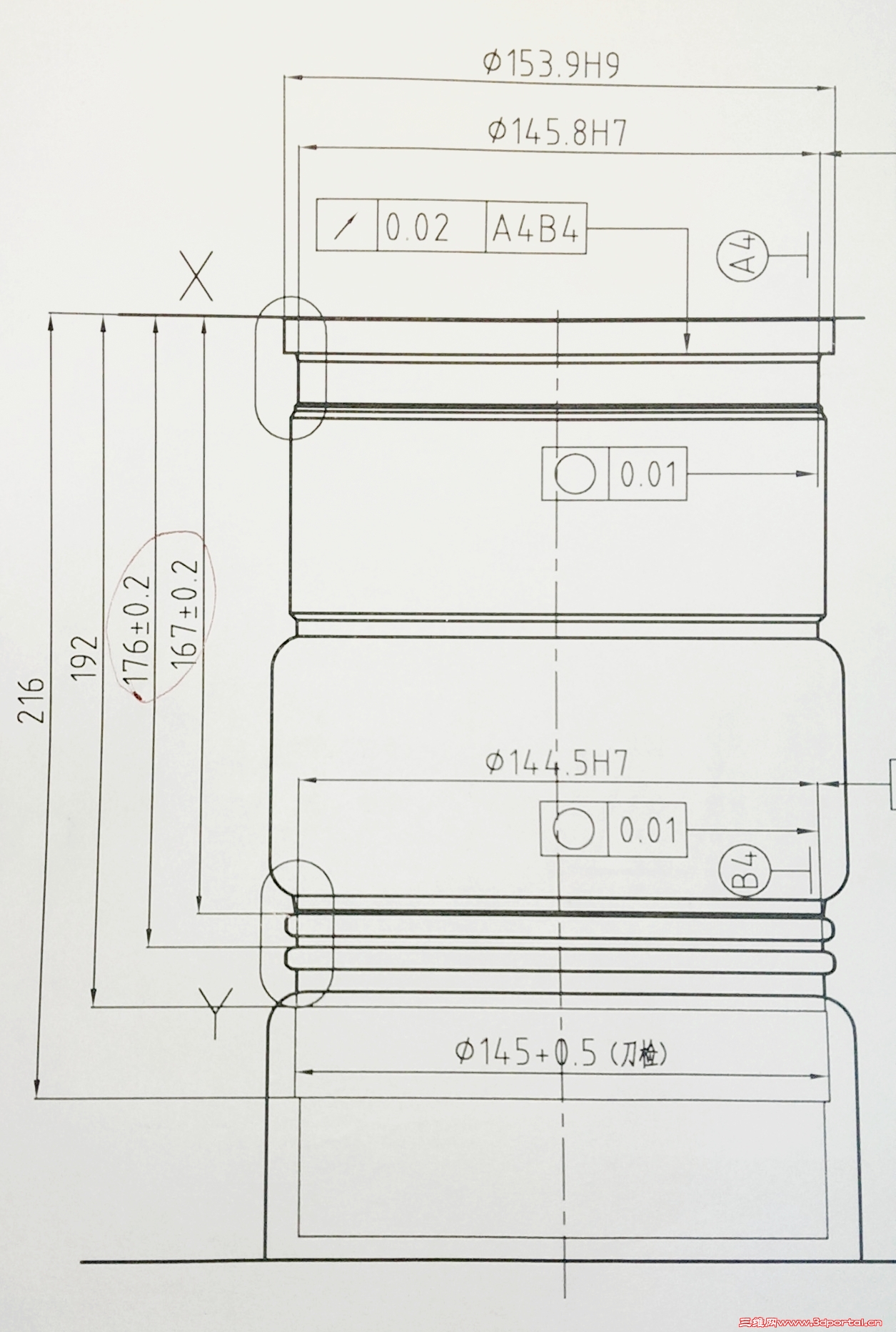

4 a3 W+ }4 `4 ^+ j0 `- R请教各位 要检测两个孔内沟槽到表面的距离,尺寸是176和167,设想用深度尺的头部开倒钩的方式测量,但因为沟槽内有圆角会影响测量,沟槽两侧边缘平面不到1mm,而且上方的沟槽边缘更窄(见Y视图)
, g3 ]2 C+ O* e/ Q* T! Q  ]2 |想问大家有没有更好的测量方法呢?

制造4~5mm厚的T8A~T10A钢制造专用卡板,为平面磨留磨削量并淬火HRC58~62,最后磨削成型。 卡板分别两个测量卡面:一个是通端,另外一个是止端。详见简图。在卡板端面对应处分别电刻字“通”和“止”字样。工艺要求的前提是工件内腔的圆角与测量内端面应该留有0.7~1.5mm的小环行端平面,否则无法测量。

, h- l- x9 e0 @* A) \检验方法可以做个型卡簧,卡上去后再量,正负0.2,看要不要做R&R检具分析,如果不用,可以用深度尺量,如果要过R&R分析,则要用三坐标了,或剖开用投影仪。

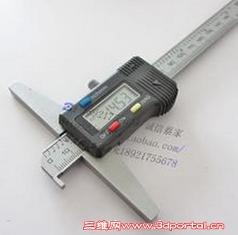

用带勾深度尺,深度、槽宽都可以量。你可以将勾子的伸出长度修磨短一点。刚好能挂住即可。1 }" t4 Q3 B. V) Q, o/ A/ {

建议用用带勾深度尺,如果勾子太宽,可适当修磨勾子外侧,勾子太长,可适当修短,总之,将此带勾深度尺打造成专用检具,方便检测。
