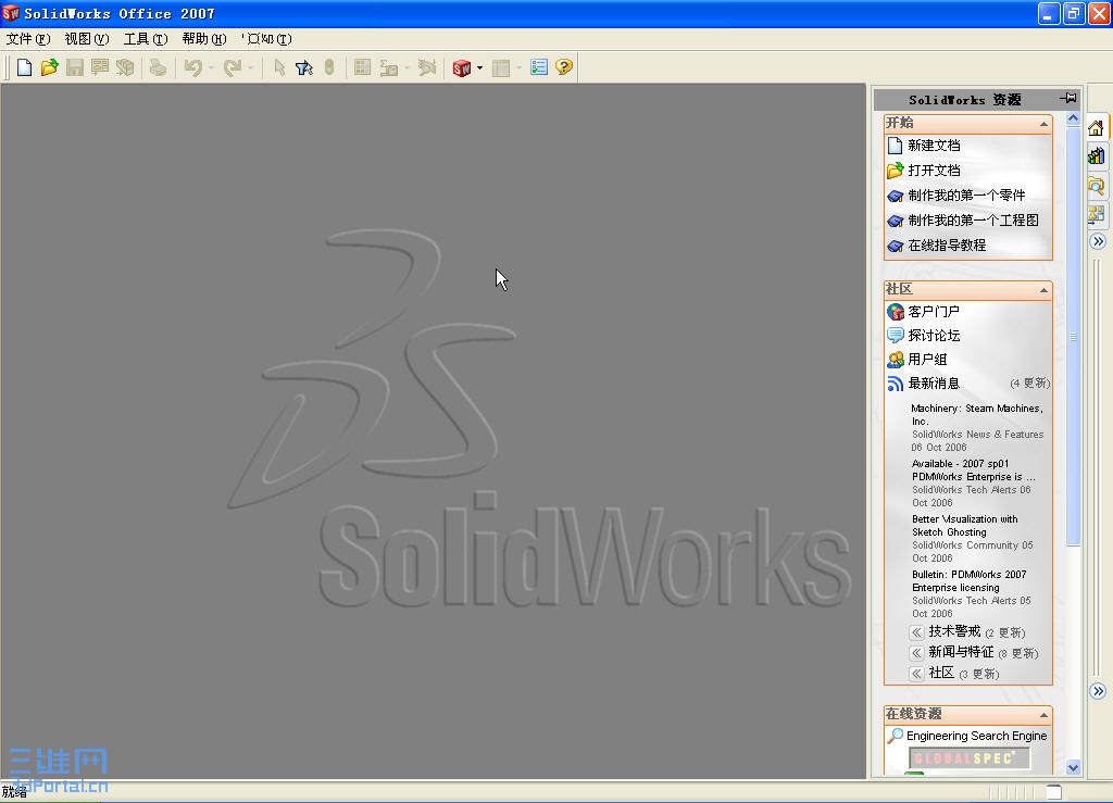

在控制面板里,打开区域与语言,改为英语,然后升级sp1,用sp0方法Crack,此时运行,发现Crack成功,但为英文。3 V9 L+ D: S  [2 }- B
最后,在sw安装目录内各个子目录中凡是有lang目录的地方,将里面simplify-chinese目录里的内容copy到english里。5 f* b5 @: ]8 ?/ i( C
启动sw,成功。中文版+sp1.

试了一下,可以升级,我只把Solidwork\lang\simplify-chinese\*.*copy到了Solidwork\lang\
5 M" i8 l1 d3 G" F" |* SEnglish下,界面有中文和英文,不是很好看!升级完成后改回中文不能运行!我用虚拟狗安装的。

有乱码!!!麻烦!!!
