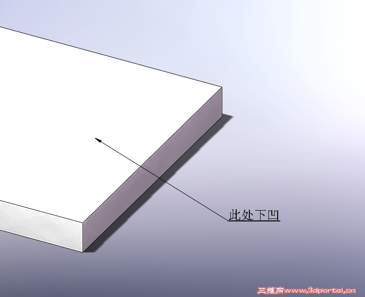

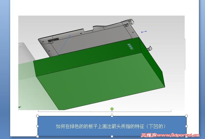

[已解决] 大家帮忙看看这个怎么画出来
发表于 2013-12-26 09:53:07 | 显示全部楼层 |阅读模式 来自: 中国江苏苏州
newscreen6021201.jpg ! Y4 P! ^6 W! k. W& j

这是装配图吗?没有具体的尺寸吗?
发表于 2013-12-26 10:21:27 | 显示全部楼层 来自: 中国台湾
模具部分指令的幫助都看過了嗎?
发表于 2013-12-26 10:29:56 | 显示全部楼层 来自: 中国广东广州
楼主是不是想表达这个意思?
发表于 2013-12-26 10:55:05 | 显示全部楼层 来自: 中国台湾
布林運算(結合特徵)
发表于 2013-12-26 11:00:38 | 显示全部楼层 来自: 中国广东茂名
晕,不知道楼主啥意思
 楼主| 发表于 2013-12-26 11:59:30 | 显示全部楼层 来自: 中国江苏苏州
neko 发表于 2013-12-26 10:21 static/image/common/back.gif: O% ]$ Q1 _  V8 l1 |9 f% G
模具部分指令的幫助都看過了嗎?
! @5 x( b8 b$ L9 M  k4 K/ n没有啊, 能具体说下在哪吗? 谢谢
 楼主| 发表于 2013-12-26 12:00:41 | 显示全部楼层 来自: 中国江苏苏州
1470194841 发表于 2013-12-26 10:29 static/image/common/back.gif
7 L+ k* W% P% @" ~( e$ u+ b楼主是不是想表达这个意思?
/ T- `7 k" A1 D; S5 Y: A
是的,但是我不知道哪个模块能运算出来
 楼主| 发表于 2013-12-26 12:02:38 | 显示全部楼层 来自: 中国江苏苏州
我已入道 发表于 2013-12-26 11:00 static/image/common/back.gif
7 y6 v$ ^0 H7 V$ o/ j  \$ x$ r晕,不知道楼主啥意思
  }, m+ @, T: Y- x就是和分模  一个意思,我现在只是想要下一部分
 楼主| 发表于 2013-12-26 12:03:37 | 显示全部楼层 来自: 中国江苏苏州
gt.adan 发表于 2013-12-26 10:55 static/image/common/back.gif
+ G! h0 V" C- |5 k布林運算(結合特徵)
1 \3 y' L+ R+ Z' u
请教一下具体的步骤,
发表于 2013-12-26 13:04:11 | 显示全部楼层 来自: 中国台湾
; s" p4 R& d3 c, ]2 j; [布林運算(結合特徵)
. n  D. g5 |/ I" d4 p# L% P
已經說了是結合特徵,自帶說明花點時間看看吧~8 W7 H0 p$ {3 R' J
模具模塊的「型腔」也是相同效果。' q( X; i6 U% G
2 V! A9 V8 d7 b: _& [( M( i capture-1.gif 3 {" T% u# _% u- D8 w
阿帕奇 + 3
 楼主| 发表于 2014-1-7 16:31:00 | 显示全部楼层 来自: 中国江苏苏州
gt.adan 发表于 2013-12-26 13:04 static/image/common/back.gif
$ K% A2 M' B" E) O. f& Y" V已經說了是結合特徵,自帶說明花點時間看看吧~, {' R0 \& o- ]
模具模塊的「型腔」也是相同效果。
& Y0 a% W8 R9 R/ W+ u/ G& U那个看了,实在是有点难理解!我的那个实体有很多不规则的面,能给个QQ,请教一下吗?
