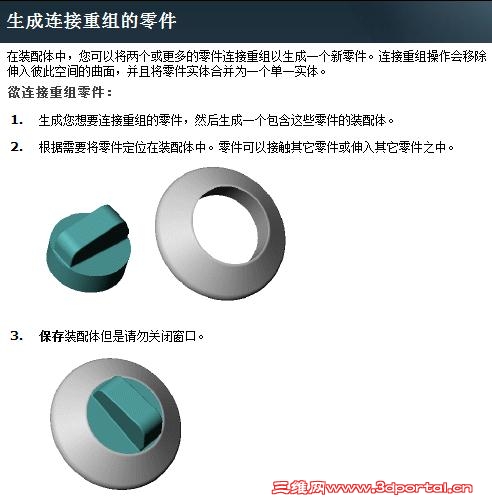

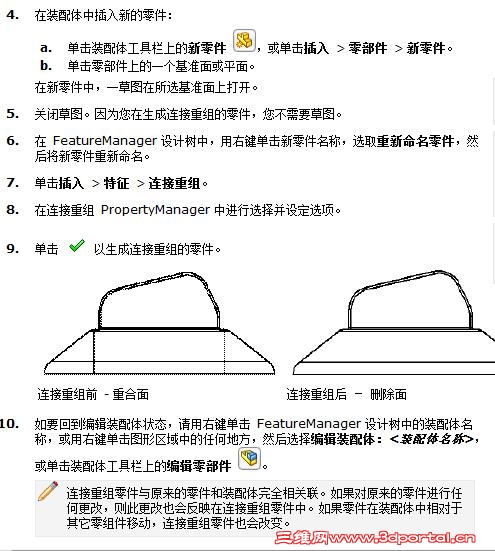

发表于 2013-12-26 19:15:58 | 显示全部楼层 来自: 中国湖北咸宁
7 h: |# b3 a* y/ @: C2 ~+ B: q) c( P" b
- R& X; _: }- ^$ g+ {" [% _: l# K 1.jpg 5 a( s! f: c5 s3 e
阿帕奇 + 3

 楼主| 发表于 2013-12-31 11:41:22 | 显示全部楼层 来自: 中国湖南长沙
轧钢导卫专家 发表于 2013-12-26 19:15 static/image/common/back.gif
/ o) f0 H3 c. E7 A' g$ R你的方法可以做到两个零件叠加成一个零件。我需要两个零件相减,好像不行。
