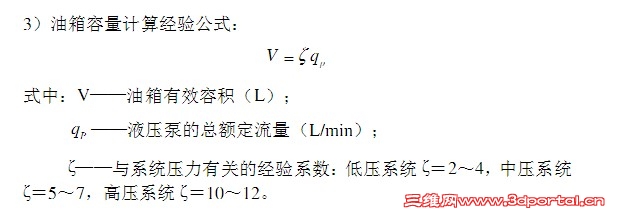

如图,1、油箱的容量单位是L ,但按这个计算公式算出来最后的单位是L/MIN,怎么会最后单位变L?
  j# W" F3 o- F" L: f2 V4 u5 y           2、假如一套液压装置控制一个油缸,假如油缸的速度非常慢,油缸的流量是1L/MIN,油缸的容量是10L,利用此公式算油箱容量就有可能油不够了
% U8 ?2 Z' C; A2 Q4 a0 `

这是经验公式,不是正规推导的公式。为什么会不够呢+ B2 s. A! C; P+ O5 z5 w
油缸速度只与流量和油缸无杆腔面积有关,与V无直接关系

9 K1 c( E0 T9 S7 ^2 k嗯,和速度无关。但油缸活塞第一次行程中所消耗的油液体积V=Qt=10L > 油箱容积V=7qp=7L(中压经验系数选7),这样油箱容量不是小了吗7 I9 |$ z/ f/ o$ ]# A

2 b' ^+ ?2 K$ z5 O# c( H7 i! \4 b你在1楼的哪个公式是个经验公式,不是精确的或严格的计算公式。9 g& p/ w2 `$ r3 F( z2 W
所以在计算时:按公式+油缸实际回油量对油箱的影响+经验(考虑油箱的散热状况、液压系统的功率损失状况、系统执行元件的动作的节拍、油泵的控制形式、系统的卸荷形式等等。。。。。。)。

实际上除非你的油缸为柱塞缸,如果为双作用缸一边进油一边排油啊!如果在启动时油缸有杆腔没有液压油,你需要补充油箱液位,当二腔都充满油时油缸运动就没问题了。实际上这么小的油箱没啥必要,可以略微大一点,除非你对油箱外形大小特别在意

油缸在工作中的速度和油量都是由油泵提供的,而选用的油泵排量往往会大于系统的实际工作流量需求。所以在确定油箱的大小时,按泵流量来选用就行了。如果因油缸的工作会使油箱的液位发生较大的变化,则在油箱的最低有效液位时应满足一楼的经验公式,同时还应考虑到油液的散热条件等因素,来确定最终的油箱容积。

这个经验公式中 V=ζ q     V的单位是L,q的单位是L/min,由此推断ζ的单位是min,即在某压力下充满油箱的时间。: C# z, o: x) D) A& t, s- ?9 F& O  V
如在高压下 ζ=10—12  min,所以选10L的油箱有可能容积不够。因为在V=12min×1L/min=12L 时就不够了。

      你太相信这些经验公式,做油箱要看具体工况的。
4 x1 _6 h" v* e1 V      用在工程机械上的和工业控制上的就完全不相同。连原理都不一样。/ a3 ?) {/ M; Q0 c
      工程机械油箱大小根据机型基本都固定的大小。工控用的油箱,比如机床上的油箱大小完全根据需要计算。没有固定公式可循。
" h+ c2 k( ^. R      具体计算大概考虑几个因素:1、根据泵流量大小,保证他干抽几分钟不会油箱低于警戒液位。) C; X+ I& n" h. k" m( l7 o
                          2、根据回油,在刚才油箱抽了几分钟后,回油能否顺利回到油箱形成循环。这个回油有两种情况,有压力的回油和自然回油,分别要计算的。
% k# u9 q; m8 S" N& m                          3、根据散热要求,油箱还有个功能是给系统散热,根据热工原理计算热平衡。$ g/ o/ J! Y3 u/ X. m) H
                          4、根据其他功能要求,比如过滤沉淀需要,适当扩大油箱体积。8 D; u- f! P) O# d- L& g7 \9 ?
                          5、最后综合上面这些因素取大值。
