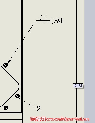

如图,三处要焊接,可以用一个焊接符号指示三个位置吗?

既然都标了3处,用一个箭头就OK了。

发表于 2013-12-28 08:27:14 | 显示全部楼层 来自: 中国江苏苏州
按住Ctrl键,将鼠标拖动箭头就可以实现了。试试看吧

5楼好办法!
) t1 G& U2 |& \5 d, P- R" _还可以插入多折引线。

当然可以了,你按上边的做法就可以实现。

按住ctrl 键,同时拉动箭头
