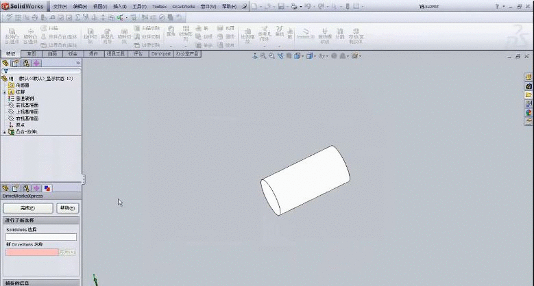

帮忙看下 这种自动标注是怎么实现的 最好有具体操作过程 谢谢~~
/ k/ i7 P$ z3 R# c* c9 O" A% J2 ]7 D; m& B" j: F9 k6 z
图片在3L

发表于 2013-12-26 16:06:07 | 显示全部楼层 来自: 中国广东东莞
jssuper 发表于 2013-12-26 15:52 static/image/common/back.gif. ?8 l$ [& I, ]; i( ]- U: V$ R
8 S0 |( g, K" N# p5 o双击零件,尺寸就自动就出来了,这是基础知识吧!

发表于 2013-12-26 16:08:02 | 显示全部楼层 来自: 中国广东东莞
lyz060301113 发表于 2013-12-26 16:06 static/image/common/back.gif
3 b/ ~/ n8 ~6 l双击零件,尺寸就自动就出来了,这是基础知识吧!
% F1 e1 H* w) `2 {你图片显示的是 选中特征树凸台,然后回车 尺寸也是自动出来的

发表于 2013-12-26 16:12:55 | 显示全部楼层 来自: 中国山东济南
QQ图片20131226161809.jpg ,右击注解,选中显示特征尺寸,不知道楼主要的是不是这个呀
发表于 2013-12-26 20:21:47 | 显示全部楼层 来自: 中国广东深圳
是指的出工程图的时候的自动标注吗?出工程图时的自动标注,需要你在建模时把尺寸全部按你最终要求标注好才可以自动标注的
