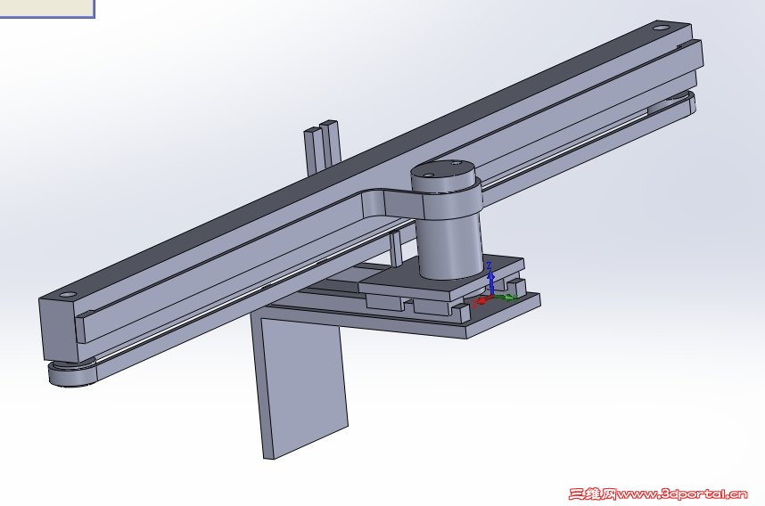

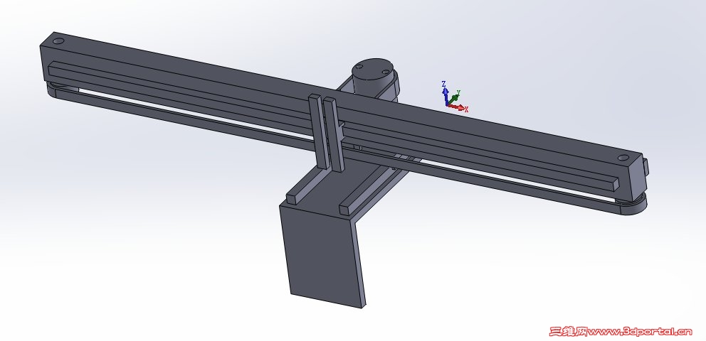

2 {" ]% X  L7 A7 _& o机械手上用的一种倍速机构  附件在三楼

发表于 2013-12-26 21:10:15 | 显示全部楼层 来自: 中国广东惠州
能解说一下在哪种情况下使用吗?
 楼主| 发表于 2013-12-27 14:23:58 | 显示全部楼层 来自: 中国湖北襄阳
想家的人 发表于 2013-12-26 21:10 static/image/common/back.gif
2 U" C/ y# K" [% e能解说一下在哪种情况下使用吗?
4 U& a/ r' j; v. j, X7 Y
三坐标机械手在厂房高度不够的情况下Z轴通常采用倍速机构以节省空间,而且能提高抓取速度

本帖最后由 tangcarlos3d 于 2014-1-2 12:54 编辑 : N/ r, q; }, a: Y9 A1 R) H, ^
+ a! e+ y0 O1 S为楼主贴张图。  h! z9 z0 @6 F/ y
竖直的圆柱是同步齿轮?两侧再用压紧轮压紧?
# V! o: W8 E; V% t1 r楼主的皮带轮支架的刚性应该不足。
