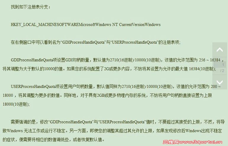

以前这里看到一个贴子,好像是可以通过修改注册表解决2014"资源不足"的问题,可是怎么也找不到了,哪位仁兄还记得,烦再转发一下,谢谢!!!( N  }5 O4 _. ~/ J

发表于 2013-12-27 20:55:32 | 显示全部楼层 来自: 中国广东深圳
楼主你现在用的电脑是什么配置的?- V) d- N9 {8 c3 B6 h
按图设置,我在64位WIN7+64位SW上验证有效。

 楼主| 发表于 2013-12-28 00:20:20 来自手机 | 显示全部楼层 来自: 中国天津
NC@jiang@nan 发表于 2013-12-27 20:55# V. @) k; P3 z- T/ A1 r  n
楼主你现在用的电脑是什么配置的?
" r8 @6 c0 l8 E# {( j# J* A, G按图设置,我在64位WIN7+64位SW上验证有效。
+ X6 _6 H0 T8 l3 b
我要找的帖子就是这个,谢谢,谢谢。我也是Win7+64的。
