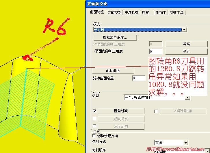

HAIBO1大哥,请问你这个航空铣怎么我按照你的设置参数做出来跟你的不一样。会有好多刀路重叠啊
 楼主| 发表于 2013-12-27 08:33:43 | 显示全部楼层 来自: 中国广东东莞
请看图中说明

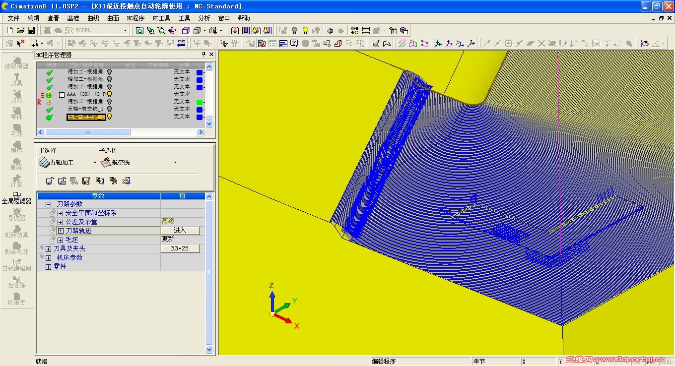

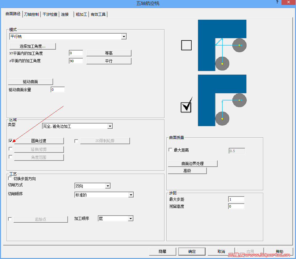

汗,航空铣真是新手中的杀手 QQ截图20131227120415.png 圆角过滤打上去
密密麻麻 + 5 应助
