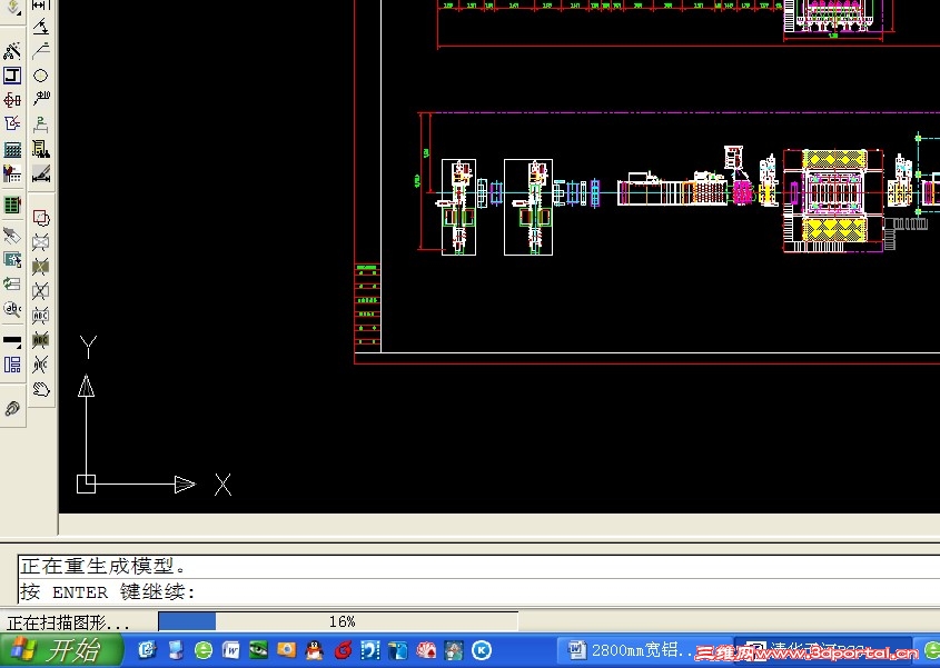

但是这样处理后有一个新问题,就是在打开大文件时(小文件感觉不出来),比如8M以上的文件,会出现打开刷新条完成后,又出现正在扫描刷新条,
" H5 {9 a7 m! I$ C" h, d且速度也较慢,不知有何解决 办法,哪位大侠知道
???如果不加上面一行代码,是不会重新扫描的。
* n0 V/ V4 a5 t4 V: d
出现扫描条,且较慢
出现扫描条,且较慢

都不是,只要文件大,就这样,如果不加代码:(command "-scalelistedit" "reset" "y" "e"),
& c- K' M  J- o. v6 n9 j( m, n) r- E! m/ h$ W
再大的文件也 不会这样(我最大的文件曾经达到80M)
