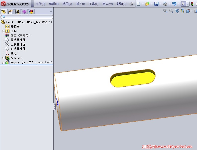

RT!如果我画键槽,直接建个基准面切除下就可以了,可是我想画球面形的凹槽,该怎么画?

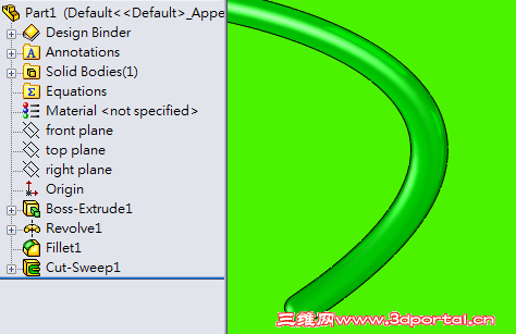

最常用,但精度也最低的方法:實體掃除…/ O: _% l$ D! {  y% N
