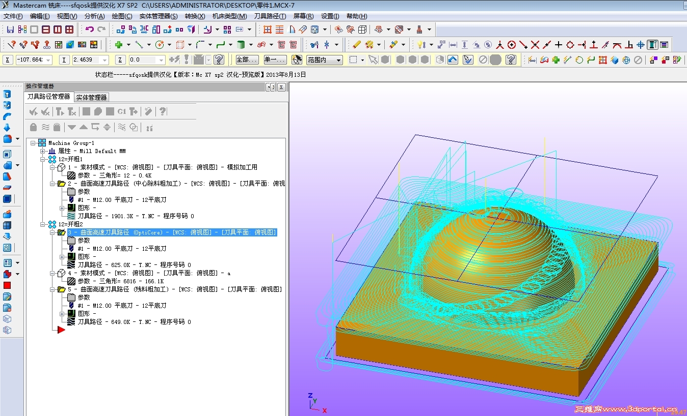

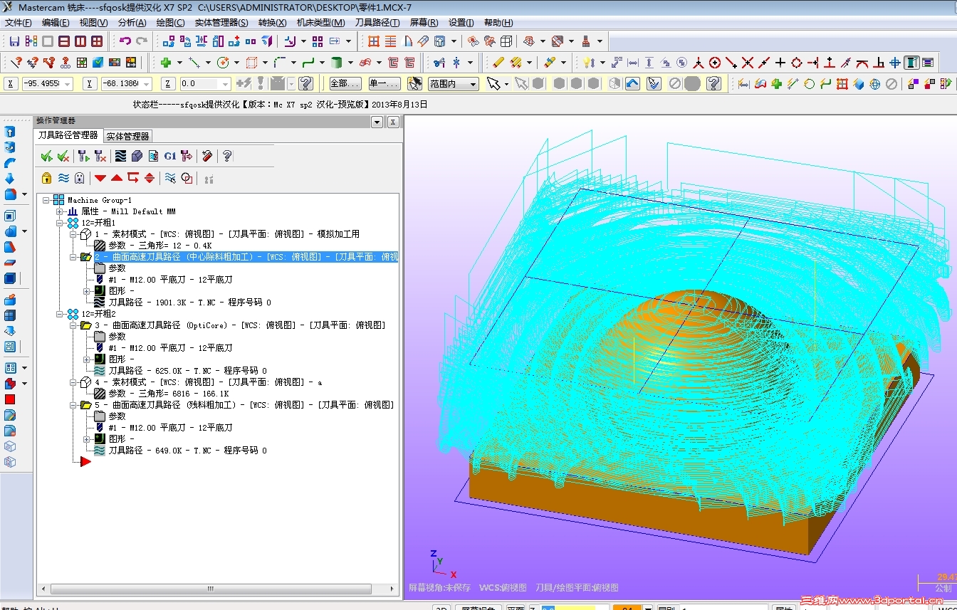

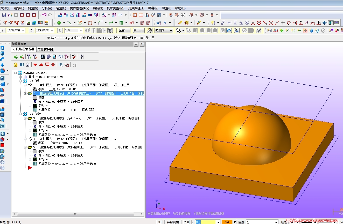

你是说像这些方法开粗吗?附件为X7sp2文件.

 楼主| 发表于 2013-12-28 16:30:42 | 显示全部楼层 来自: 中国山东淄博
呵呵仙 发表于 2013-12-27 15:32 static/image/common/back.gif* k. H4 d7 H+ p3 d# |1 s8 b
/ Y# o- Y2 ^) M4 V' @
对,谢谢啊,
