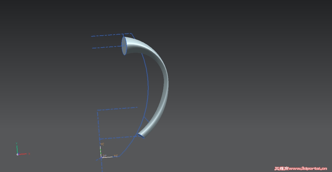

3-2-1.jpg    中间没有界面曲线  怎么把它弄圆滑

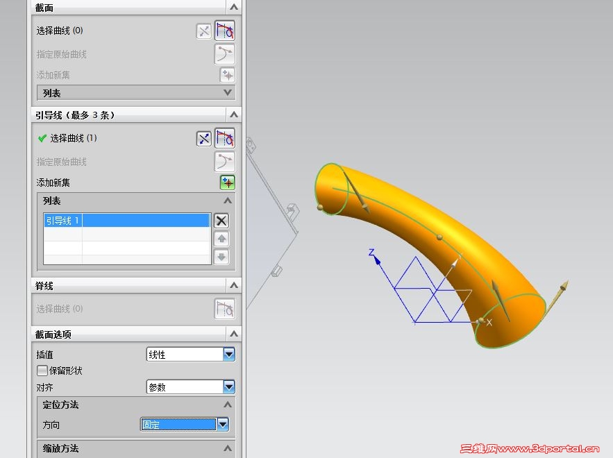

发的附件不对啊,注意截面曲线的方向控制

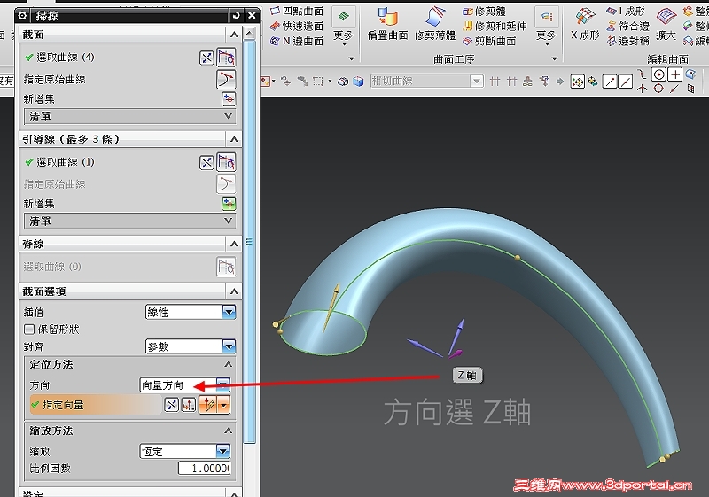

发表于 2014-1-7 19:42:31 | 显示全部楼层 来自: 中国台湾
本帖最后由 chen1965 于 2014-1-8 17:50 编辑 ( O! b: }  c& V$ Q: F4 e% A6 N; k" c
" m2 u- D2 X( \( ~6 b
001.jpg . Z- r/ _" N, v. _
6 z! ~0 l% q7 R! Z0 y9 }& d' x

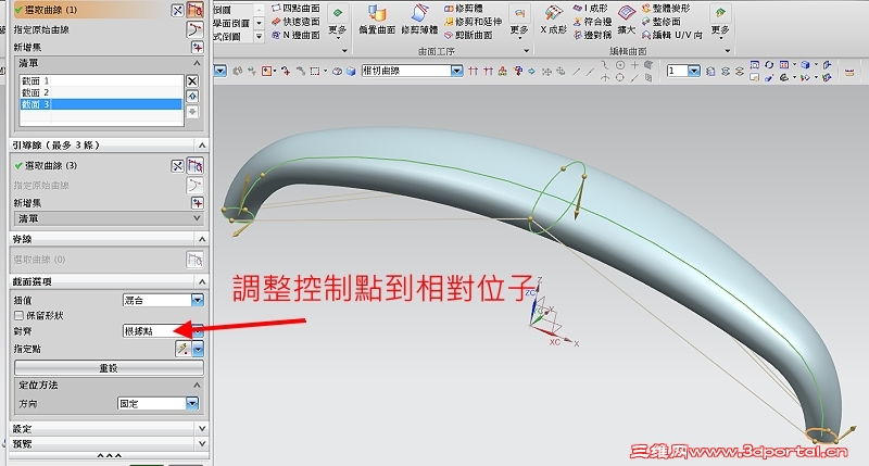

剛入門,用樓主的文件,不曉得對不對,您試試8 F+ y6 D4 g5 N7 }

6 @, K$ ^2 n8 }( o* T; X 001.jpg , V- Z6 a9 v8 K& Q, e
3 J, ^3 E' f  H今天再試了一下,如果要保有草圖參數,應該是調整控制點的做法比較好,您試試+ B% P( O- F1 X$ d
