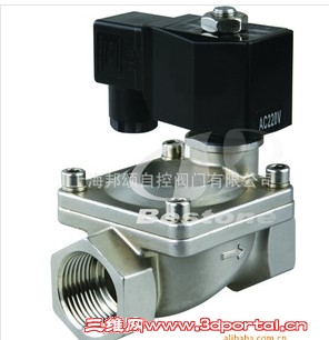

我的设备有多个工作头不要冷却,现在使用的一台3P的水冷却机,冷却机内部水泵的管道上安装了压力仪表,工作是先生4.5MP左右,现在我要在每个工作头上安装电磁阀,当设定单个工作头不工作时,响应的电磁阀关闭,之前使用的一进一出的不锈钢电磁阀,常闭型,但是在使用时电磁阀关不死,并且在开启时会有冲撞的感觉,是否有什么好办法,或者师傅们用过什么好的电磁阀么?压力大点的,使用常开的是否会好些

现在使用的是这种
现在使用的是这种
发表于 2013-12-27 20:26:08 | 显示全部楼层 来自: 中国浙江温州
此阀为单阀数控电液阀,在管道压力较小的情况下可实现灵活控制。若在高压力下使用这种单阀结构,开阀时会出现水击导致管道震动,关阀时也因为出口压力未急时卸掉而致,关阀时间较长甚至关不死。. n2 _$ p- @$ D, ^& v* Z
若在高压下建意1,用双阀结构,即由大阀与小阀组成,,,小阀为先导阀,打开时先开小阀,再过开大阀。。这样不会出现水击现象。。关阀时,先关大阀后关小阀。这样关阀速度快关的劳。
' a; D8 l* c4 C$ f! F3 |2,用单阀结构,但虽两个电磁阀去控制,即通过常开与常闭两阀去控制大阀。控制管路比较复杂不细说。。百度数控电液阀

您说的,我理解是在主控阀上并联个小的电磁阀,起到分流减压的目的,我现在的设备上有10个工作灯头,这样做的话就是大小电磁阀工20个,PLC的控制点也需要20点,控制方式简单,没有那种单个的高压电磁阀么?可以一个就解决掉

所选蝶阀可以实现。,具体得根据压力,口径,是否合适去选定。。另外电动蝶阀与电磁阀相比体积大,电动蝶阀在高压下密封不好是它的一个缺陷。。如果你的口径很小选一款双流量电磁,但PLC控制点还是得20个,这个影响什么?* O+ q6 o5 ~5 i# n8 d

也是10只,只是内部用先导式的
 楼主| 发表于 2013-12-29 21:51:18 | 显示全部楼层 来自: 中国浙江温州
有这种叫“双流量电磁阀”的???我的水管才是3/8的比较的小
