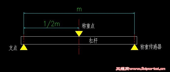

发表于 2013-12-27 18:33:55 | 显示全部楼层 |阅读模式 来自: 新加坡
大家好:9 I- P) |$ R' {' j1 j2 E3 W' F* a* Q
; o! K4 @8 M* h# r5 C
我这一台自动设备需要自动称重,但是称只有6Kg,1g精度,如想用它称10Kg的重量,如何设计配重装置和设备结构?, x# _' a9 ?  |
如果您有这方面的经验,能否分享一下,最好有图片!多谢!
发表于 2013-12-27 19:37:23 | 显示全部楼层 来自: 中国四川成都
本帖最后由 cdxwg 于 2013-12-27 19:39 编辑 * G2 ^. p0 f+ D, U
6 A/ a0 E$ ?) `. @, ]7 n想用6Kg的称来称10Kg的重量,可利用杠杆机构使电子称只承受被测重物的一半重量,也就使电子称的量程扩大了一倍,当然,最小分辨率同时也扩大了一倍。在二次仪表上也应做相应的调整,使显示重量与被测重量一致。

发表于 2013-12-27 21:18:09 | 显示全部楼层 来自: 中国湖南岳阳
何不直接更换一台规格大些的电子称呢?
发表于 2013-12-28 08:34:47 | 显示全部楼层 来自: 中国山西太原
电子称选择时,一般实际最大称量占电子称量程的三分之二为合适,一般不称超过量程的重物,这样可能加快磨损零件,给称量带来较大误差。
