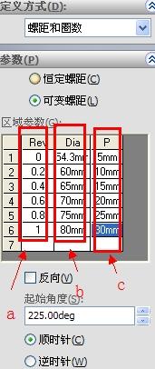

SolidWorks怎么绘制不规则的螺旋线
发表于 2013-12-27 22:28:48 | 显示全部楼层 来自: 中国台湾
善用螺旋特徵中的"變徑變距"功能~
