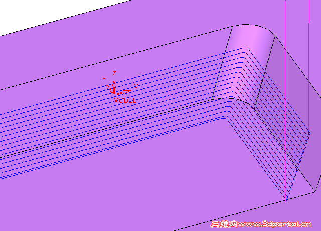

22.JPG 这是刀路文件 555.zip (88.3 KB, 下载次数: 14)

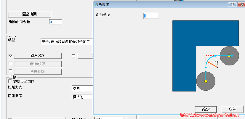

发表于 2013-12-28 11:14:39 | 显示全部楼层 来自: 中国台湾
圓角過渡幫你改了1R,看可不可以

发表于 2013-12-28 11:16:24 | 显示全部楼层 来自: 中国台湾
圖這樣大大看一下

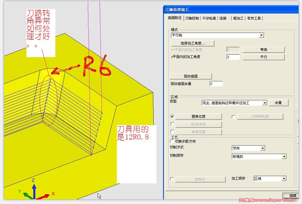

 楼主| 发表于 2013-12-28 15:27:47 | 显示全部楼层 来自: 中国四川达州
ncnlkimo 发表于 2013-12-28 11:14 static/image/common/back.gif) x+ `; z: h# C/ m/ h' `
圓角過渡幫你改了1R,看可不可以
  _9 K+ Z+ v  R0 Q3 X9 g; q- e大哥,你这样改那不是还要加把刀清角,我想一次性搞定啊。。。。。我是想如果刀具半径大于3d图的转角R 遇到这种情况如何搞,机床抖得厉害。。。

发表于 2014-1-18 15:03:59 | 显示全部楼层 来自: 中国浙江绍兴
刀具用小一点就好了

 楼主| 发表于 2014-1-18 16:36:52 | 显示全部楼层 来自: 中国四川达州
密密麻麻 发表于 2014-1-18 15:03 static/image/common/back.gif- F! R( M3 g: v5 B- a
刀具用小一点就好了
# f$ }" V: \7 p3 Z; x  j也只能这样了。。。
