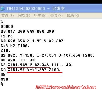

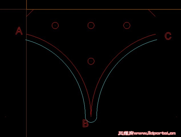

今天用X6出了个外形铣的程序,  如图从A到B到C.   后处理出来的程序最后抬刀居然是三轴联动的,虽然和上一位置只差0.001mm  但是为什么会这样呢?
0 J: L( \( e$ ]( _! V  以前9.1好像从没这样过,要是保不准差个1mm的那不死翘翘了,     求解。。。。。。

发表于 2013-12-30 11:29:43 | 显示全部楼层 来自: 中国台湾
如果這是外型加工出來的程序並不會導致過切$ ~0 h& e' ]* ~5 R! t* @
而且這是公差調用的問題不可能出現1MM的誤差+ m- B2 P& L) b/ ^; w
不然就指定進退刀方向

发表于 2013-12-30 16:27:09 | 显示全部楼层 来自: 中国江苏苏州
有0.001误差也属于正常。计算公差问题,何况相差0.001,也根本不会有问题。
