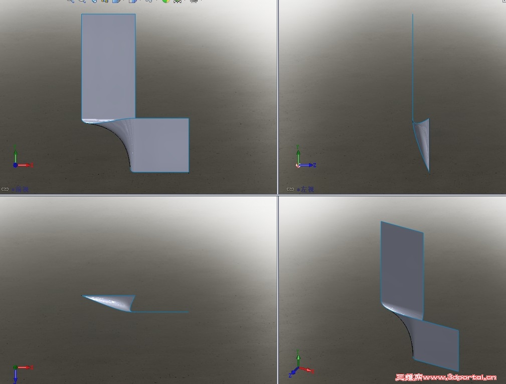

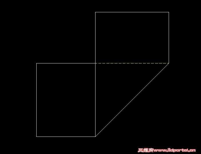

$ V" K4 {$ U/ B" {: L如果一张纸拿在手上来做个90度折弯那是轻而易举。但今天电脑画这张图,利用放样特征做来这个图,怎么画出来就是不像呢,看起来别扭。
9 ]3 d4 x, I# H4 j; R用扭曲特征做出来也看起来不真实,要怎么画才行呢,请高手们指教。
平面效果图
平面效果图
 楼主| 发表于 2013-12-29 14:59:31 | 显示全部楼层 来自: 中国广东汕头
有谁知道怎么画这个扭曲吗?

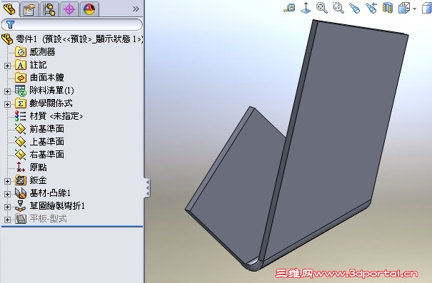

試試鈑金指令...

发表于 2013-12-29 16:48:19 | 显示全部楼层 来自: 中国广东佛山
折弯处单独放样应该会好看点
阿帕奇 + 3
 楼主| 发表于 2013-12-30 16:26:14 | 显示全部楼层 来自: 中国广东汕头
嗯,钣金做出来确实轻而易举,曲面做起来还是得技巧,谢谢两位的指教。
