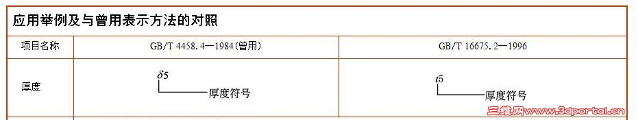

还是按国标来做吧。
+ m: Z, C) W$ o" i( C/ C 1.jpg

δ--旧制图标准中厚度的表示符号,t-新制图标准中厚度的表示符号,其实新标准也不算新了,都十几年了。
