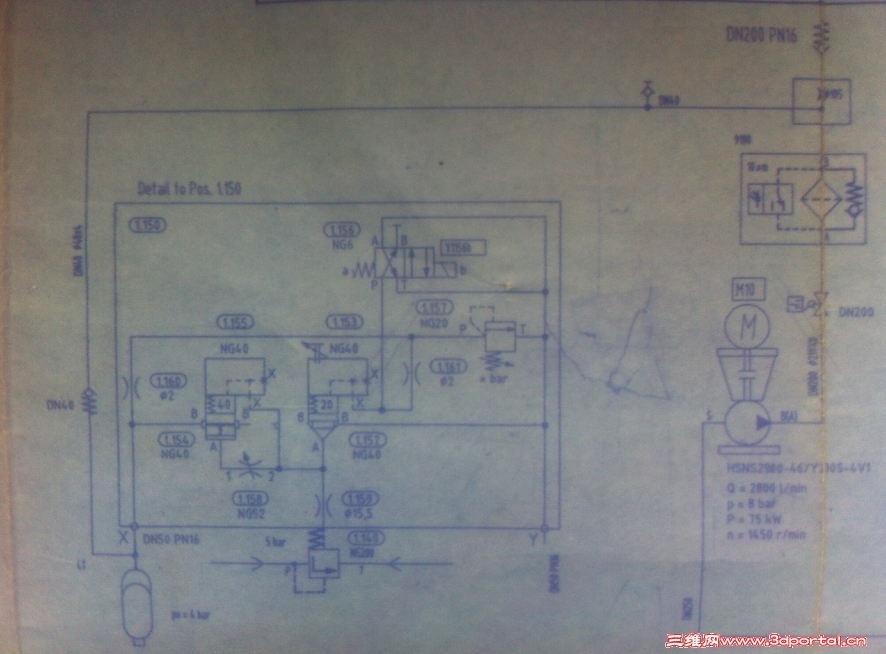

请教各位大侠一个问题,我[img]file:///C:\Documents and Settings\Administrator\Application Data\Tencent\Users\360107796\QQ\WinTemp\RichOle\TAN{[CFQ_K0JWGTD$WA5]JF.jpg[/img]们单位有个大油压机,在泵站有个补油泵,在补油泵的回路上有个叫做 LDB阀,就是一种低压阀,建立系统压力的。具体的谁有了解给我仔细讲讲呗,谢谢了饿

另外请教下 这个是什么阀啊
发表于 2013-12-29 20:29:25 | 显示全部楼层 来自: 中国浙江杭州
二通插装阀,你的图看起来太累,有清楚的重新传一下
发表于 2014-1-3 22:22:23 | 显示全部楼层 来自: 中国黑龙江齐齐哈尔
guan1990 发表于 2013-12-29 17:54 static/image/common/back.gif; E) ^# n* A5 J
另外请教下 这个是什么阀啊
# ?6 H% |+ ]1 z% o* e3 i' Q: D- B
应该是插装式减压阀。
发表于 2014-1-4 08:27:30 | 显示全部楼层 来自: 中国北京
像个压力补偿器
发表于 2014-2-13 16:46:29 | 显示全部楼层 来自: 中国辽宁本溪
应该是一个插装阀,类似单向阀。 大流量。4 X8 g' G/ ?- Z, M6 T5 b  l9 N0 X+ r
# Z! q- b' n# F$ w9 |' W3 c! i( ~因为这个阀台是泵站的紧急切断阀台。 换向阀失电,这个阀台会泄压,
发表于 2014-2-24 10:45:35 | 显示全部楼层 来自: 中国江苏苏州
可以和我联系,这个阀是一个低压溢流阀,但流量非常大,压力控制比较稳定。
