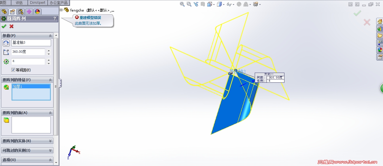

此曲面无法加厚是怎么回事  求指导! ]& h' s( c( n# Z

这个好像是【阵列】

对但是 列阵的时候就会出现此曲面无法加厚
发表于 2013-12-30 08:13:44 | 显示全部楼层 来自: 中国四川乐山
你应该选实体阵列……而不是特征阵列……
