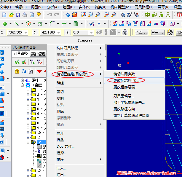

如上图,我明明是全选择的输出!我想全部输出成一个换刀的NC路径,但那个圈出的“12”路径会单独出一个路径文件,其他的出一个路径文件?大家谁知道是为什么嘛?

发表于 2013-12-29 21:14:53 | 显示全部楼层 来自: 中国上海
因为NCI文件名不一致造成的。可以使用右键菜单里的重命名功能来保存为一个文件名。

非常感谢版主“路过不买”,数次得到你的指导......有这样的版主是福气啊!:good

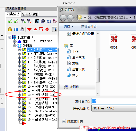

2 C* u3 e; C  x& L, X确实是文件名字的问题,修改方法如下图
! @! D! H$ Q8 d$ h7 D 图像 2.png 2 @0 N; n" S. V4 X  U% j5 {
