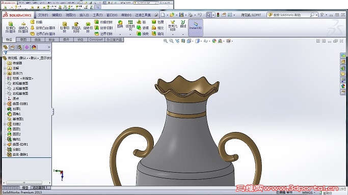

[求助] 请教大家,为什么我横扫的花瓶瓶口不是波浪形的?
发表于 2013-12-29 21:18:18 | 显示全部楼层 |阅读模式 来自: 中国吉林长春

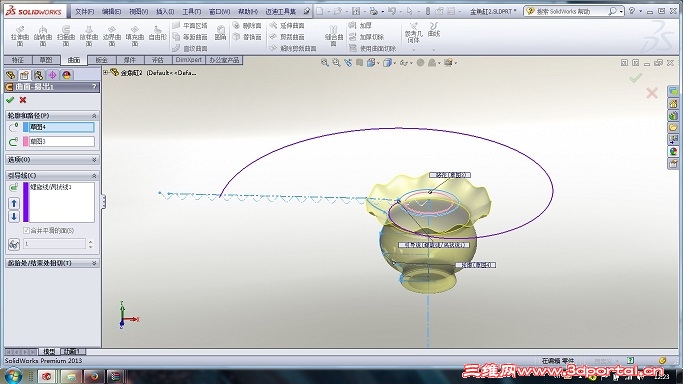

3三维币

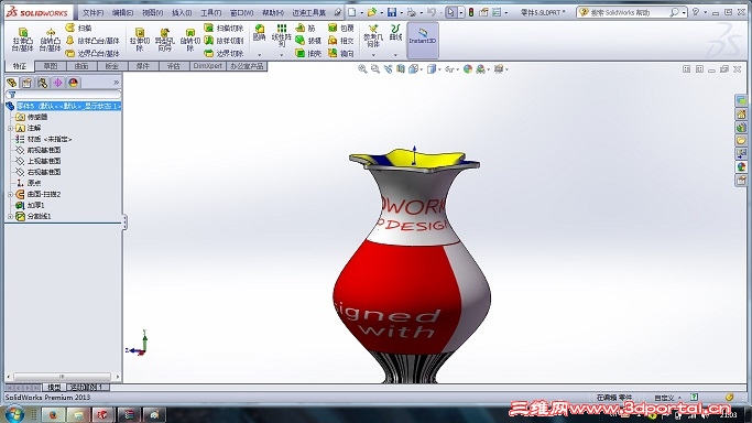

画了很多次,都不成功!始终是平的。' ]% \# @& P8 T( a
求教高人指点,草图中的两条等长构造线是如何穿透的,与谁穿透的
9 T, z/ @0 f  i: g5 K  D0 i它的作用是什么呢?
0 H5 f; J8 e6 @$ e盼详细解答- D, Y% G) B6 F! R

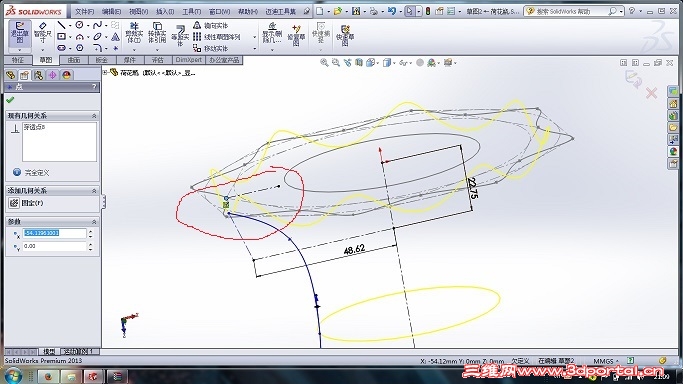

首先感谢大神的指导,上传源文件让我们研究。参照大神的原档画了一下,个人觉得大神原档中的扫描轮廓草图中的几条标注尺寸的构造线很重要,附图说明一下。
发表于 2013-12-29 21:18:19 | 显示全部楼层 来自: 中国广东深圳

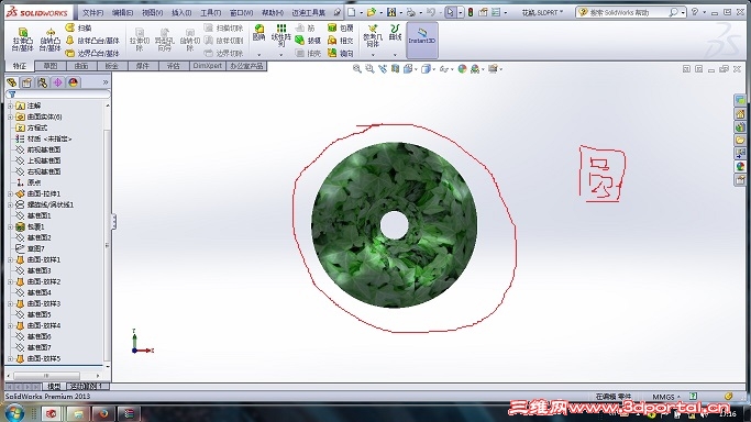

 楼主| 发表于 2013-12-29 21:20:14 | 显示全部楼层 来自: 中国吉林长春

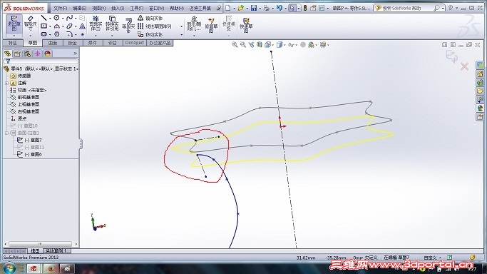

上图,盼解惑。( B% s3 \" I: g+ n
发表于 2013-12-30 08:11:32 | 显示全部楼层 来自: 中国四川乐山
穿透和重合的区别,我个人理解认为
6 O. s, s: L1 l9 |穿透一般都是表示三维任何方向都重合. o0 R) l+ d8 Y. g1 Z- P# z: W, i. |
重合一般都是表示在平面内重合
, k/ T" a+ a: p. s$ q穿透一定重合3 V7 v8 n4 D  o6 {7 d
重合不一定穿透

你的瓶口草图不是一个平面草图吗?

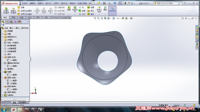

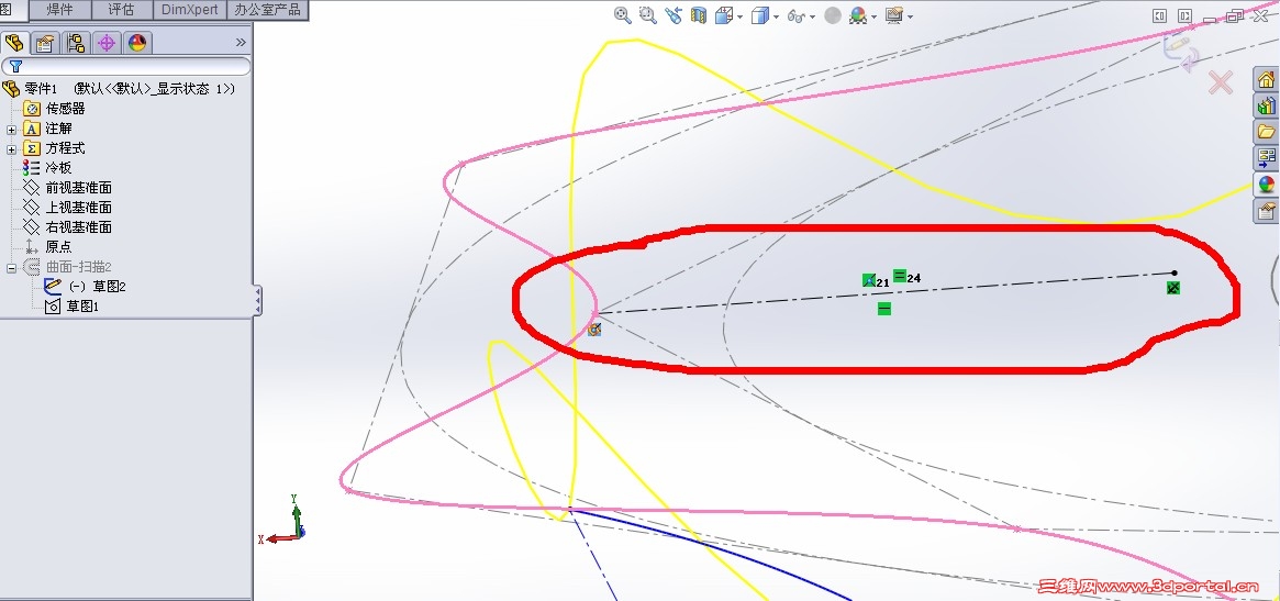

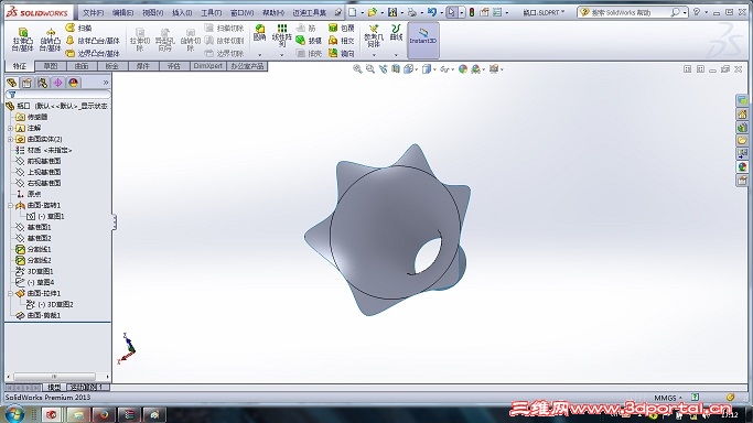

 楼主| 发表于 2013-12-30 09:24:18 | 显示全部楼层 来自: 中国吉林长春

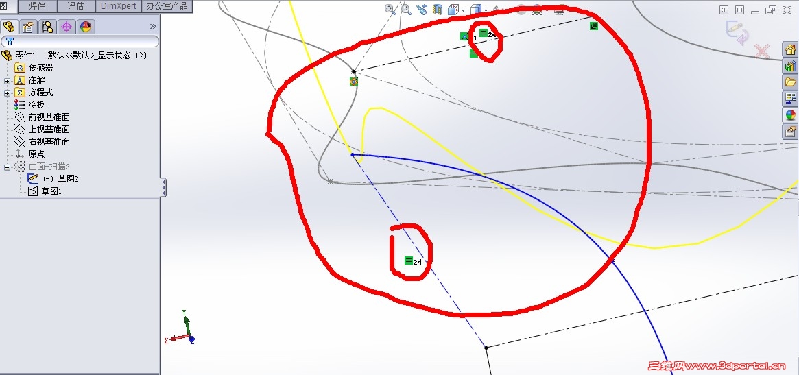

我不明白的正是这一点,如第3图,明明是平面草图,可扫描后却可以产生竖直波浪效果,
9 v* V# m/ E# k# F* q7 e! R我比较了我的草图后发现与正确的草图好像就差在红圈里的两条等长构造线,问题就是这两条线的作用,及添加的几何关系
2 z- a; T, [* l* j3 I. Y盼详细解答!
 楼主| 发表于 2013-12-30 09:33:00 | 显示全部楼层 来自: 中国吉林长春
这是昨晚修改过的草图,加了两条等长构造线,实现了穿透关系,但仍然扫不出竖直波浪线,+ s, H. N& K5 A$ j
请各位指点迷津!

发表于 2013-12-30 10:25:24 | 显示全部楼层 来自: 中国广东佛山
楼主能不能发那个模型文件上来看看

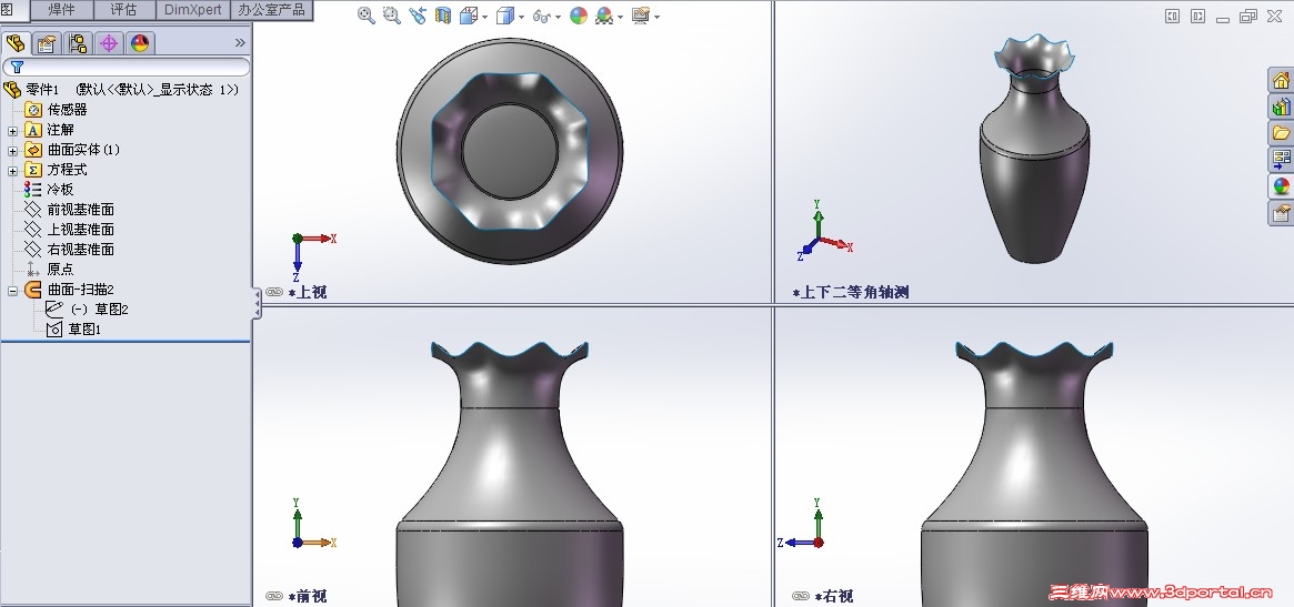

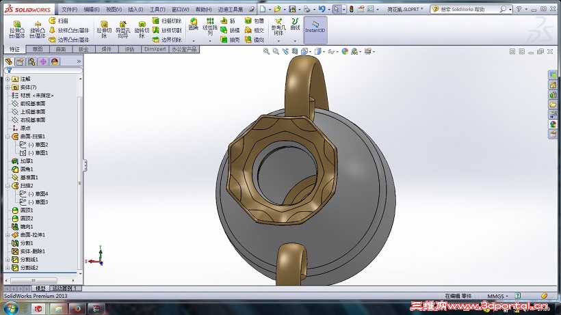

发表于 2013-12-30 11:19:35 | 显示全部楼层 来自: 中国上海
楼主,其实你弄错了这个特征形成的原理。你少了一步。我画了个简单的,供你参考。

发表于 2013-12-30 12:21:10 | 显示全部楼层 来自: 加拿大
应该在高度方向也有变量进行控制,这个方向的尺寸是通过一个相等约束实现 从你的图上看,你需要定义一下在高度上控制量

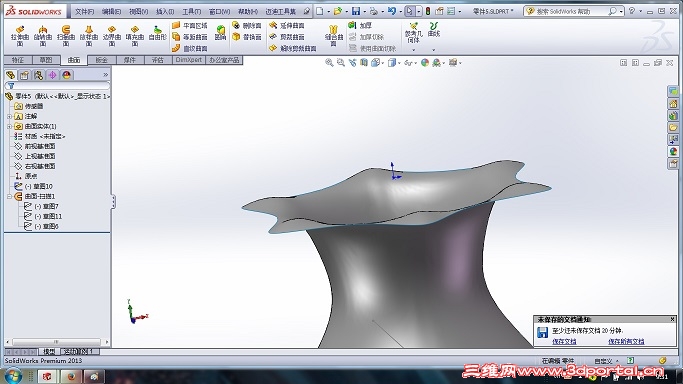

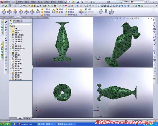

 楼主| 发表于 2013-12-30 13:04:17 | 显示全部楼层 来自: 中国吉林长春

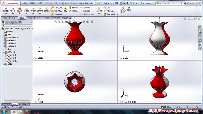

画出来了,前视和上视都是波浪形,但是稍微更改一下样条曲线位置,就又是平面了,
& H$ G, K& H) i" E! i1 \$ P+ c尺寸的选择有什么原则和方法吗?这种扫描方法的要点在哪?

发表于 2013-12-30 14:30:45 | 显示全部楼层 来自: 中国上海
  我给你的特征瓶口是可以翻卷的,因为你说想知道荷花瓶做法。不是做出来了就可以那么狂妄的说别人的复杂,就这特征,我拉伸旋转照样可以做出来。你的看似步骤少,但线条多。给你上一个直接拉伸旋转就做出来的,拉伸旋转是再熟悉不过了的吧。

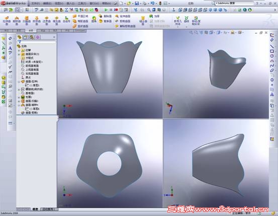

 楼主| 发表于 2013-12-30 15:12:09 | 显示全部楼层 来自: 中国吉林长春
你说的有理,我刚才重新作图,发现瓶的内壁不是波浪形,所以还是不成功,
0 p7 o3 z3 }( H& ?, n3 f3 s正确的应该是前视上视呈多边波浪形,内壁也应该是波浪形。谢谢。) z1 k& A2 S/ h+ o- F0 ?
( j: L9 K2 s6 a- {  M
 楼主| 发表于 2013-12-30 15:31:39 | 显示全部楼层 来自: 中国吉林长春
帮助帖中第一个图瓶口从上视是圆,不是多边形,6 z# W2 N8 p5 V1 O9 R
第二个图上视是多边形,但内壁是圆不是波浪,; K, }  ~; l0 \9 i+ i! Z
能把两个图结合一起应该就对了吧?

 楼主| 发表于 2013-12-31 10:04:09 | 显示全部楼层 来自: 中国吉林长春
扫描轮廓草图的细节差别,点线之间添加的几何关系,决定了这些图的截面形状差别,开眼界了!
