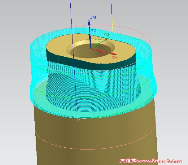

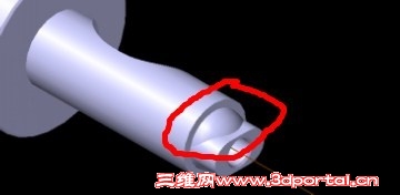

就是那个头子那边的球面和平面的地方感觉刀进不去啊

发表于 2013-12-30 08:00:27 | 显示全部楼层 来自: 中国广东东莞
只有用小刀啦

, I0 y2 K0 p, ^5 y5 r, V
用 小刀子。
发表于 2013-12-30 12:06:45 | 显示全部楼层 来自: 中国江苏苏州
你这个工件很小,本来直径只有7.5,用2mm平刀直接走即可,步距0.02

0 ^+ N( @7 D) ?9 ~% a, b& ]' w3 v只有用小刀啦
" A$ Z7 K) T5 ]8 E. j; f小的刀走的话 那接口那边应该还会有残留的吧

" I! f9 k" \3 d9 h你这个工件很小,本来直径只有7.5,用2mm平刀直接走即可,步距0.02
) F. K" D7 q  J5 ]刚开始就准备这样搞得 但是后来发现那个接口那边 会有残留 刀根本进不去啊
发表于 2013-12-31 09:58:04 | 显示全部楼层 来自: 中国江苏苏州
非要尖角只能放电了
